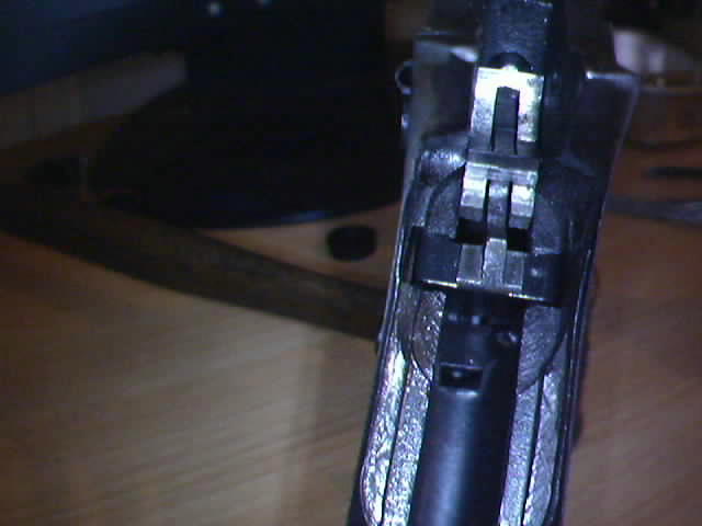

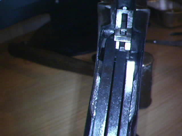

Te pongo una foto de como tiene que quedar montado el muelle y el fiador-desconector.
Por lo que dices me parece que el grupo fiador-desconector no lo tienes bien montado.

Gracias por las fotos compañeros, en cuanto tenga un rato libre me pondré a desarmarla de nuevo para ver si está como la de la foto.
¿No podrá ser otra cosa distinta? Gracias y saludos.
