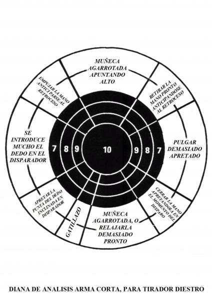

Creo que ya te han respondido adecuadamente. Sin una agrupación clara no hay posibilidad de corrección que no sea volverte loco persiguiendo tiros por el cartón.
Los tiradores que tienen una precisión contrastada, corrigen normalmente tras un "trébol" o al menos un "cacahuete" en los primeros disparos...... pero antes de tocar el alza se miran los pies :lol: , es decir comprueban si se están colocando adecuadamente.
Es cierto que la luz influye en las miras pero normalmente en altura (se magnifica la zona bajo el negro cuando aumenta la luz y se reduce al bajar, por lo tanto si aumenta la luz los tiros se van bajos y si disminuye se van altos).
El viento en algunas modalidades (pistola libre) también tiene su influencia....... aunque muy relativa en lo que se refiere a la trayectoria del proyectil y algo mas acusada en el balanceo del cuerpo cuando el viento es acusado.
Las condiciones personales (descanso de los ojos, estado físico, concentración, etc) pueden modificar la agrupación y para eso están los tiros de prueba........ aunque como bien te han dicho, hay que agrupar bien para decidirse a corregir. Los desvíos laterales también responden a cambios en la postura como ya te he comentado y es lo primero que hay que comprobar antes de tocar el alza.
Los disparos sistemáticos a la izquierda, en especial en competición donde perdemos (todos) un poco el control de nuestro cuerpo, suelen responder a una excesiva presión lateral del disparador (vulgo gatillazo) en vez de ejercer correctamente la presión de adelante hacia atrás.
Tenemos cierta tendencia a modificar drásticamente la presión de la empuñadura en cuanto dicen "primera serie de competición" y eso tiene consecuencias nefastas en la precisión y sobre todo en nuestra capacidad de analizar los fallos que cometemos.

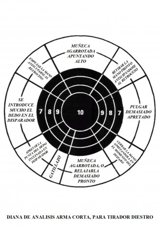

ESTO PUEDE AYUDAR
Desde que empecé en esto del tiro siempre me ha llamado poderosamente la atención, ver como tiradores 70

Entiendo que hay que agrupar...de nada sirve que el arma esté centrada y que el tirador sea un petardo como yo y no logre pararla...
Por esa razón y utilizando la lógica,,primero regulo las miras apoyado en un cogín de tiro(haciendo trampas)....y luego sabiendo que el arma está bien...intentar parar y sacar el tiro al centro...
Siguiendo mi lógica, los tiros que van al centro son el resultado de hacerlo bien y los tiros mosca son por diversas razones normales de principiante...
Reconozco como no puede ser de otra manera que la agrupación es lo mas importante, pero como saber si lo hago bien o mal ???..si los tiros altos son los buenos o al revés...
En mi modestisima opinión,, no me vale eso de llevar la agrupación al centro, eso es como decir que mas o menos estoy acertando...
Son muchas las cosas que influyen en el tiro...no pensé que fuera tan complicado,,,sacar el tiro o apretar el gatillo me ha llevado meses aprenderlo gracias a la neumatica...ahora estoy con la agrupación...y no digamos con la parada y los nervios (tema de un post) sin contar con los ejercicios fisicos en casa... :vacaciones^:
