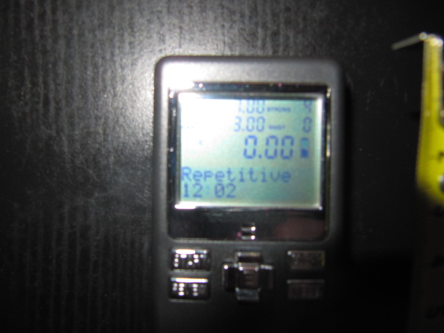

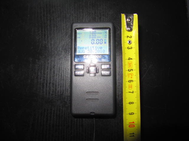

Hola Laugon, si existe el timer, yo tengo uno, el CED 7000, me lo compró en Madrid un compañero de club, lo puedes configurar para que te marque los tiempos de 9 mm., fuego central y standar. Del precio no me acuerdo.

Re: Accesorio electrónico (Timer)
Te adjunto fotos
otra del aparato
Otra en detalle de la pantalla. El número central superior,7, es el tiempo de inicio, 7 segundos. El superior de la derecha, 4, las repeticiones, con lo que te da una serie de 5. El central del segundo renglón, 3, es el tiempo de exposición, 3 segundos, y el de mas abajo el cronómetro.
Como ves está configurado para la serie rápida de fuego central.
Te quedan registrados los tiempos de cada disparo
Entras en menú,
1º- en DELAY, apartado custom, programas el tiempo de salida, en mi caso 7 segundos
2º- en Par:
apartado PAR el tiempo de duración, en mi caso 3 segundos.
En EDGE, tengo 7
en REPEAT, configuras las repeticiones. Pon 4 porque con la primera vez que no entra en repetición mas las cuatro repeticiones te da una secuencia de cinco. No se si me explico bien
2º- en Par:
En EDGE, tengo 7
