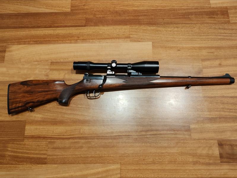

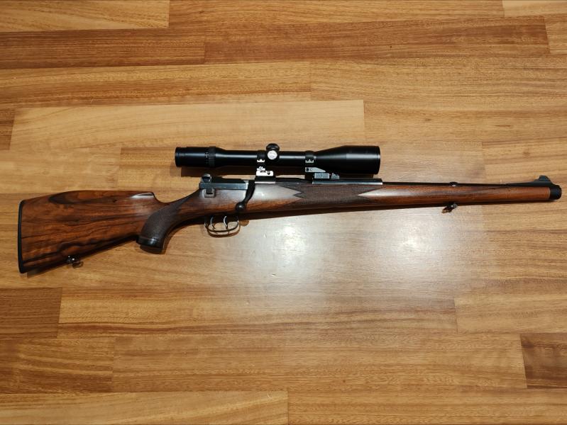

Yo le puse monturas Mak fijas porque quería que quedaran lo más bajo posible.
Para el largo del visor lo mejor es el carril que han comentado.
queda así:

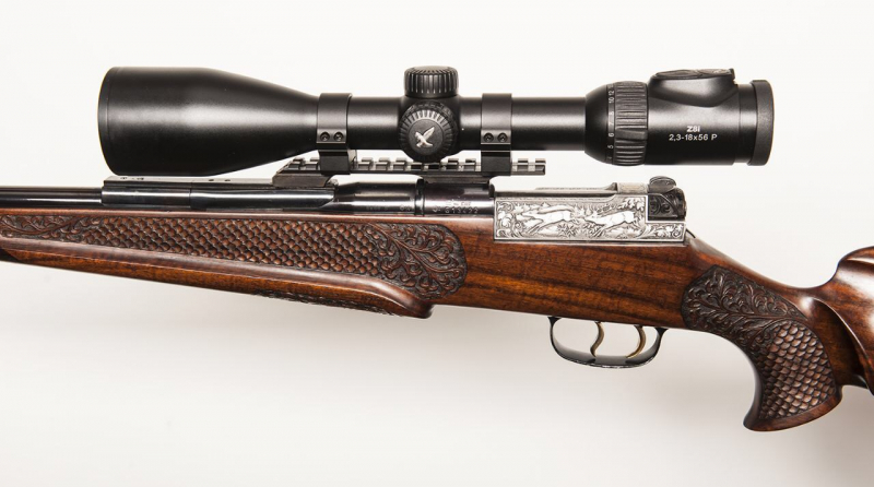

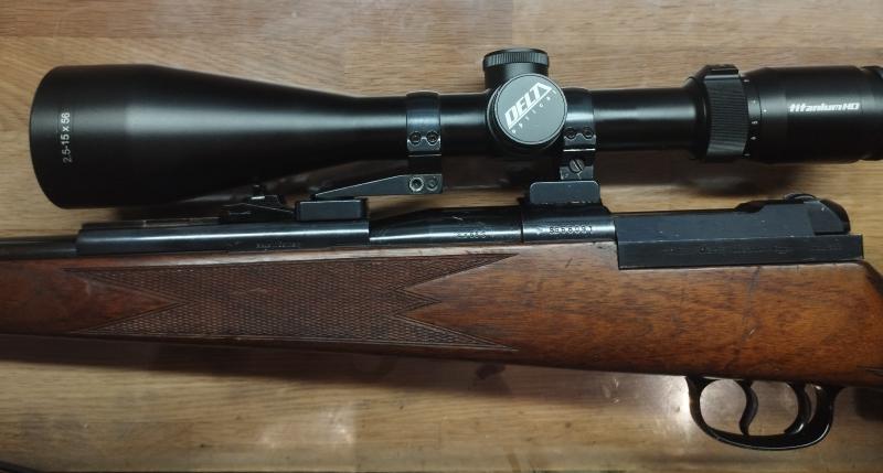

Respecto a las monturas, te adjunto una foto de uno de los míos, con toda seguridad si quieres mantener las bases APPEL (EAW) debes de buscarle a la anilla delantera un pie algo más largo, que se puede encontrar, y la longitud dependerá del visor que quieras montar. Te recomiendo te asegures que la torreta no sobresalga por debajo, como me pasa con mi otro visor, un Leupold, y que me ha obligado a hacerle una anilla trasera especial.
Para mí, si partiese de cero en mis rifles, sin duda montaría uno de carril como los que te han comentado se puede comprar en eGun. Hay diferentes modelos, actualmente hay uno por 164€. Te permiten colocar el visor más bajo.

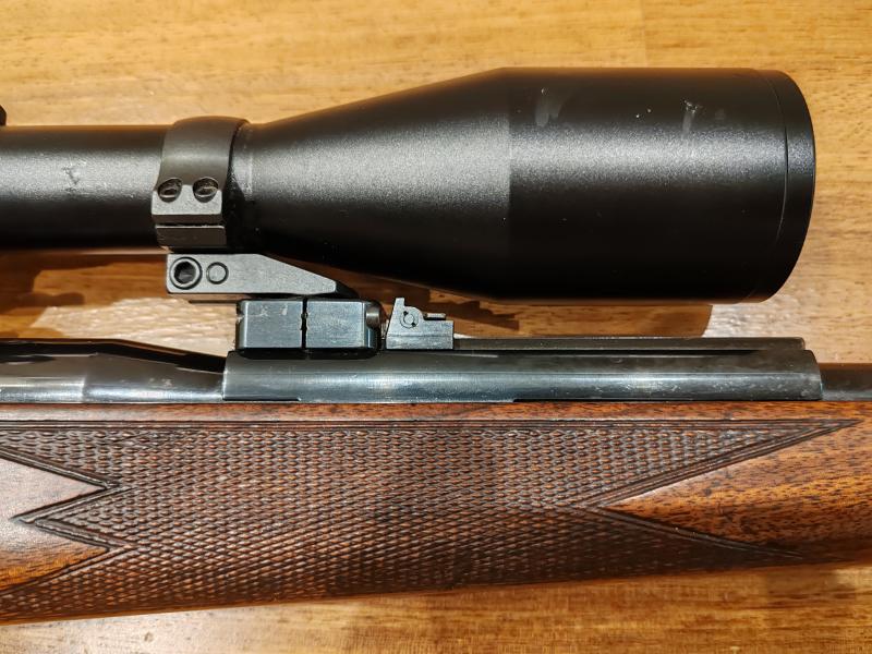

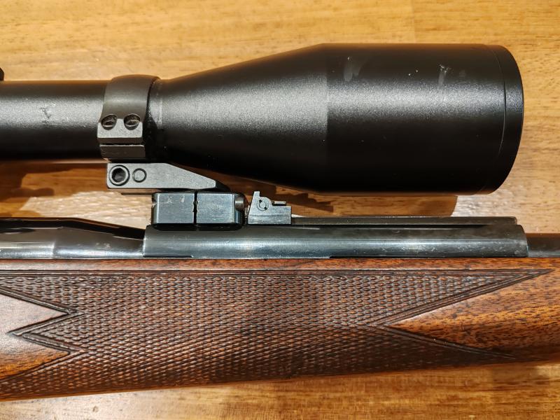

Para nada pretendo menospreciar las opiniones de los compañeros, pero quiero hacer un poco de hincapié en que la mejor solución es la regleta mencionada anteriormente.
Las monturas Apel que yo tengo montadas, tanto problema dan la anilla trasera como la delantera, en mi caso y por mi condición física las tengo al máximo de ajuste pero he tenido que sacrificar algo la cantonera. (adjunto)
Con la regleta se solucionan ambos problemas.
En lo referente al alza, la mejor opción es la Mauser original, que dependiendo del visor y su campana se puede montar, yo tengo un 2-10x48, (en el adjunto, el librillo está abatido)
