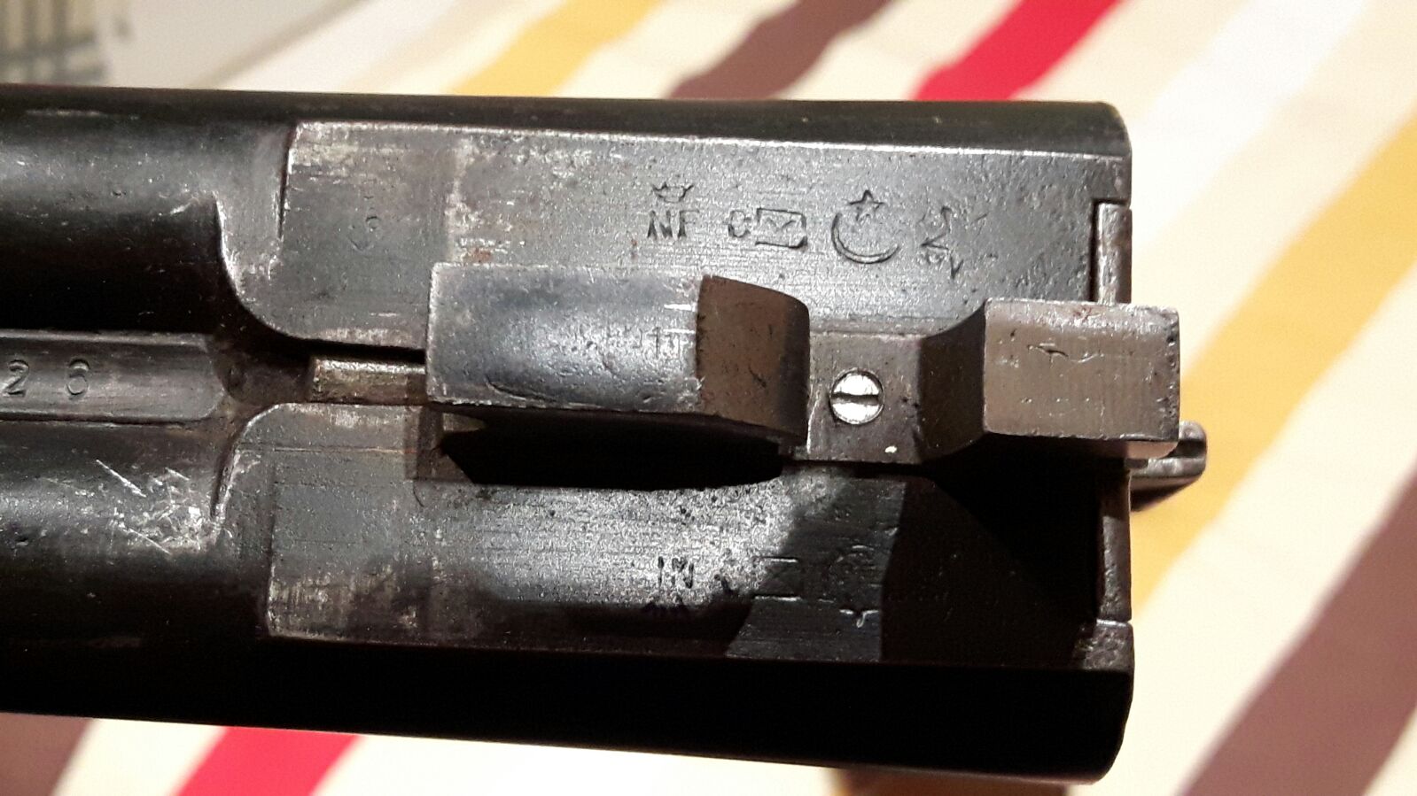

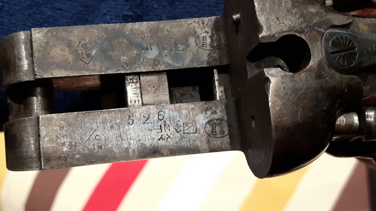

En un óvalo pone SB40, en un rombo pone C16, NF con una corona encima, una K en un recuadro y el número 526.

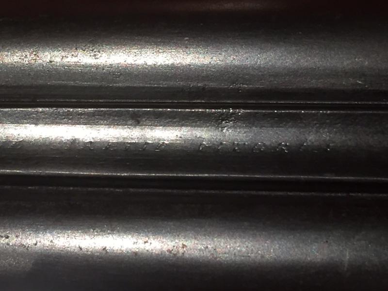

En la parte superior aparecen una serie de letras BARTOLOME ARETIO VITORIA.
Mejor les adjunto unas fotos y a ver si me pueden ayudar y por fin puedo salir de dudas.

En principio, antes de probar a disparar munición moderna de pólvora sin humo hay que verificar si ha sido probada para esa pólvora, y comprobar la longitud de la recámara.
Ahora no puedo identificar los marcajes, pero creó que es anterior a 1929 pues no lleva punzonado el código que se inició en esa fecha.

Bartolome Aretio tenia un taller en Vitoria a finales de 1800 y principios de 1900, desconozco modelos de este armero.
Tu escopeta tiene los punzones de la epoca de 1910 a 1921 y està probada a una presion de 750 Kg cm2 con polvora negra.
Imagino que la recamara es de 70 pero mejor medir primero.
