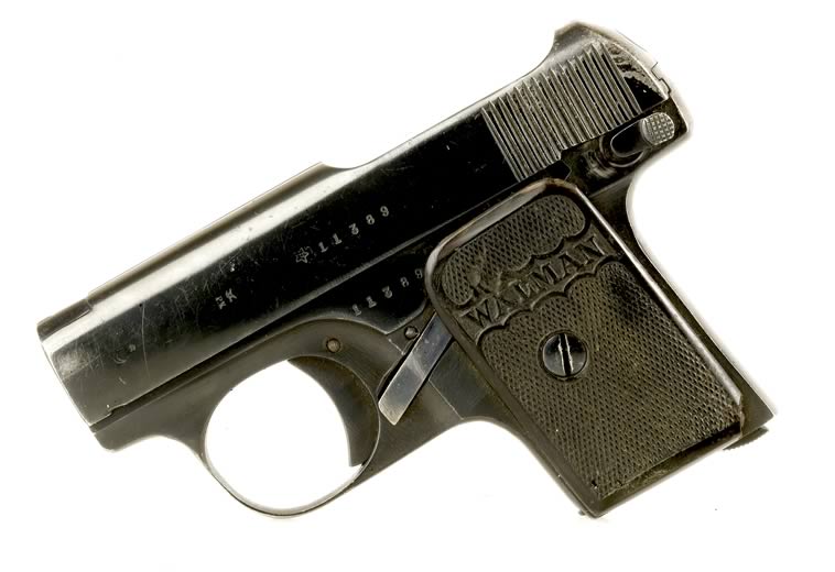

Recientemente me regalaron una pistola 6.35 que no se su procedencia ni tiene marca que puede distinguir. La historia que me dijo mi prima que me la regalo es que era de su abuelo que en tiempos de la primer de guerra mundial emigro hacia Uruguay y la trajo con el. Como mi prima tiene un niño chico muy inquieto me la regalo. He visitado algunos armeros y no me han sabido decir su marca y procedencia. Según un armero que fue quien mas me dio referencias me dijo que podía ser una pistola Belga o Española. Tiene un numero gravado de cuatro cifras 8956 y una K... esas son las dos únicas marcas que encontré. No tiene señales aparentes de haberse borrado la marca ni nada parecido.
Les dejo una foto para ver si pueden ayudarme.

Dicho esto, a mi me parece una copia mas o menos pirata de su época. Por el perfil de la corredera me recuerda las Haenel-Schmeisser.
Ayudaría una foto de la corredera desde arriba. Tiene una forma rara.

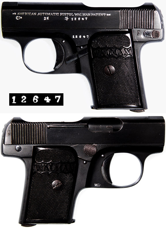

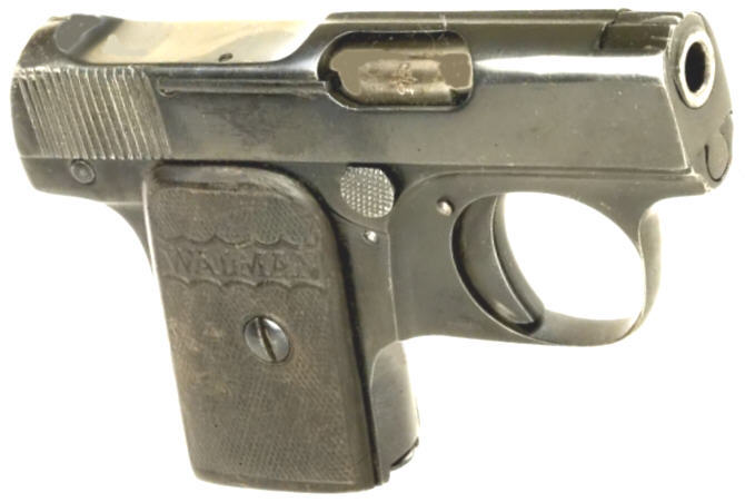

la pistola que tienes tu es una Walman del calibre 6,35 fabricada por Francisco Arizmendi y Goenaga en Eibar , España
, y eso de que no tiene extrias , si las tendra , pero tendras el cañon quizas sucio , pero desde luego desgastado seguro
un saludo

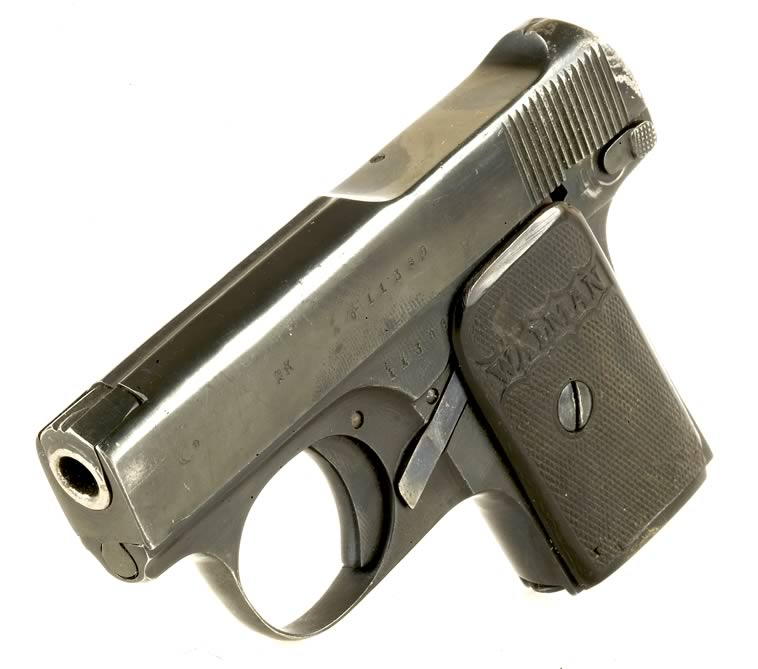

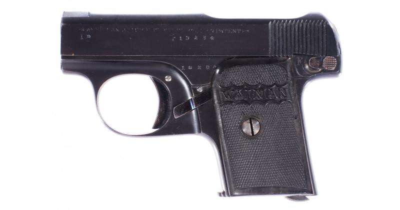

Mensajepor bonifacio » 25 May 2015 11:53
mas fotos

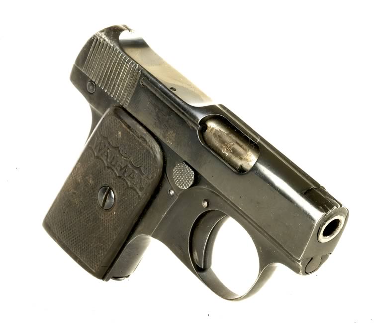

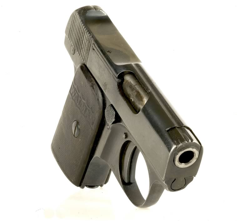

Mensajepor bonifacio » 25 May 2015 11:57
mas fotos

Hace un tiempo investigué un poco para un conocido un revolver de estos armeros, Arizmendi y Goenaga, identifiqué sus punzones buscando por la red y averigüé que juntos fabricaron armas entre 1905 y 1917, creo recordar, y antes y después de esas fechas lo hicieron por separado. Si es un arma original de ellos estará datada en ese rango de fechas.
Y solían poner como punzones una AG coronada con una media luna debajo (leí por ahí que era porque exportaban mucho a Turquía, lo de la media luna) y una P dentro de una estrella de cinco puntas que creo recordar que era la marca de su banco de pruebas.
En las fotos que ha puesto Bonifacio se aprecian perfectamente, sobre todo en el arma que aparece numerada con un cartel 12647.
Aquí se pueden ver también los punzones, en estas webs que tenía guardadas en mis favoritos:
https://www.littlegun.be/arme%20belge/co ... i%20gb.htm
https://mundomilitaria.es/foro/index.php?topic=7562.180
No se si la falta de estriado y la ausencia de punzones serán indicativos de que es una copia eibarresa de peor calidad de estos fabricantes, también eibarreses, o puede ser que hicieran alguna producción sin marcar con sus punzones. También dicen que los grandes fabricantes de Eibar subcontrataban cuando tenían mucha producción con otros talleres más pequeños y modestos y quizás por eso no lleven sus marcas. También leí que a veces no identificaban las armas con sus punzones para no pagar impuestos ...

Hola Majos
Y dale con lo de las extrias .............................que si es una ¿¿¿ Copia ??? ... :lol: :lol: :lol: ¿ copia de que ? , :mrgreen: :mrgreen:
las pistola tiene extrias y eso que no la veo porque esta a varios miles de Kms de donde estoy yo , la pistola habra disparado , no se habra limpiado y unido a que los pistones eran corrosivos , esas extrias estaran horadadas , desgastadas y comidas por la accion de los pistones y de la polvora
¿ no habeis visto nunca armas cuyo cañon ha disparado lo suyo y por efecto de lo que digo el estriado del cañon esta penoso ? ...yo si , y muchas , muy majas por fuera pero el interior hechas mierda
esa pistola tendra facilmente mas de 85 años
saludos

gaviota escribió:Sí señor :apla: :apla: Toda una review fotográfica :apla: :apla:
Y ya puestos, Bonifacio.......¿ Qué significa la K ?
De no ser por el punzonado podría ser un clon mas o menos "pirata" de una Walman. Y mas si se confirmase que no tiene estrías el cañón.
Aunque haces la pregunta a Bonifacio, me arriesgo a contestar yo, aunque soy novato y neófito en la materia y no será raro que meta la pata ...
Yo diría que no es una K, es el símbolo del perro o el ave con las siglas PV debajo, puesto de lado, que eran un galgo y una paloma, y que era propio de Arizmendi y Goenaga, como en estas otras pistolas suyas:
También se aprecia ese símbolo parecido a una K en alguna de las fotos que puso Bonifacio.
Me refiero a estos punzones, la paloma y el galgo:
Estos dos fabricantes trabajaron unidos hasta 1917, luego continuó solo Arizmendi con otros punzones, por lo que el arma no debería ser posterior a esa fecha, tendría entonces al menos 98 años.
Sobre estos armeros, su historia, catálogo, punzones, despiece esquemático y desarme de una pistola Walman y otras:
https://books.google.es/books?id=kU1yBg ... 17&f=false
Sobre lo de las estrías no tengo nada que decir, vosotros entendéis más de eso que yo ... si han desaparecido por los años, el uso y demás digo yo que el mismo camino habrán seguido las otras marcas que posiblemente llevara el arma.
