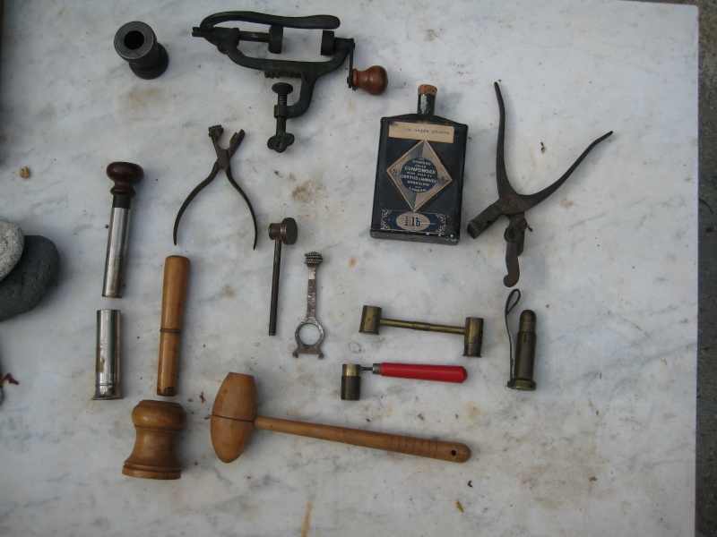

Hola a todos:
El "abuelo" nacido en 1921 que me dio la Winchester 1892, la carabina 30 M 1 y la carabinita del 22 LR, también me dio estos útiles para recarga de cartuchos de escopeta del calibre 16, que ya eran de su padre y posiblemente de su abuelo.
Algunos de estos útiles sé para que sirven pues cuando joven había recargado cartuchos del 16, pero otros me son desconocidos.
Vemos una doble cuchara regulable con pesos para perdigones y pólvora y otra sólo para pólvora.
La botella de pólvora es de hojalata y estaba vacía, pero creo que es una pieza histórica y la salvé de la basura.
Son muy interesantes las herramientas de madera y el extractor de cartuchos, que lleva unas ruedas dentadas que no sé qué utilidad tienen.
La turquesa es de balas esféricas y seguramente era usada para fundir postas para el jabalí.
Saludos: Brugent.

Re: Útiles de recarga del padre de un nacido en 1921.
Mensajepor casiledoy » 18 Sep 2013 19:48
Muy interesante , todo el lote amigo Brugent.
¿Cuánto pides por el?
un saludo
Brugent
Mensajes: 3249
Registrado: 07 Sep 2011 22:48
Mensajepor Brugent » 18 Sep 2013 20:01
Hola Casiledoy y todos:
Es un regalo de un amigo y no puedo venderlo ni darlo, pero seguramente en "mil anuncios" y similares vas a encontrar objetos similares.
Te agradecería que nos señalaras la utilidad de los objetos "raros": yo si es preciso puedo pasaros fotos de detalle.
Saludos: Brugent.

gumersindo
Mensajes: 7130
Registrado: 16 Nov 2006 11:01
Mensajepor gumersindo » 18 Sep 2013 21:00
las ruedecillas del extractor de cartuchos, sirven para sacar los cartuchos desculotados, si te fijas ruedan de forma excéntrica.
Altzaga
Mensajes: 398
Registrado: 23 Abr 2011 00:20
Mensajepor Altzaga » 18 Sep 2013 21:05
Las ruedas dentadas del extractor, sirven para sacar de la recámara las vainas de cartón pegadas a las paredes de la misma. No era raro que se separara del culote y quedara en la recámara adherida por dilatación.
Antonio1955
Mensajes: 13302
Registrado: 07 Oct 2006 08:01
Mensajepor Antonio1955 » 18 Sep 2013 21:22
Excelentes para coleccionar, yo también tengo unos cuantos cacharros y un extractor como el tuyo.

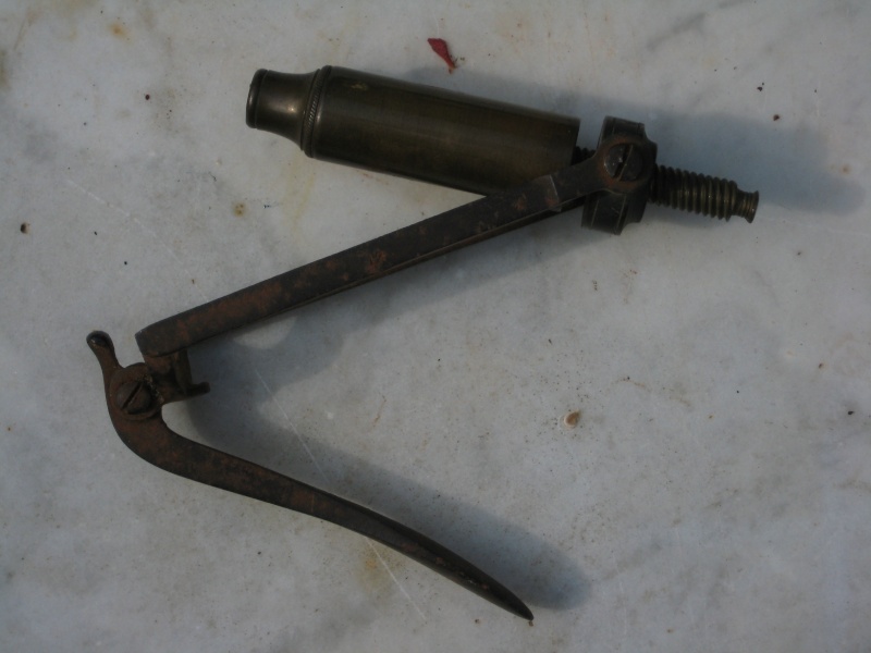

Brugent
Mensajepor Brugent » 19 Sep 2013 06:33
Hola a todos:
Ahora veo otro útil que no he puesto en el grupo de la foto, que no sé si servirá para empistonar o despistonar: espero poder daros la foto hacia la tarde.
Saludos: Brugent

Brugent
Mensajes: 3249
Mensajepor Brugent » 19 Sep 2013 19:54
Hola:
Os doy la foto del útil que no incluí en la foto de grupo: parece que está relacionado con los pistones y posiblemente con recalibrar la boca del cartucho. espero vuestras opiniones.
Saludos: Brugent.
Para ver la foto entera hay que pinchar en ella.
