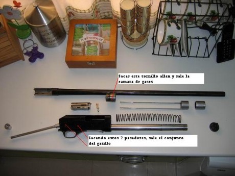

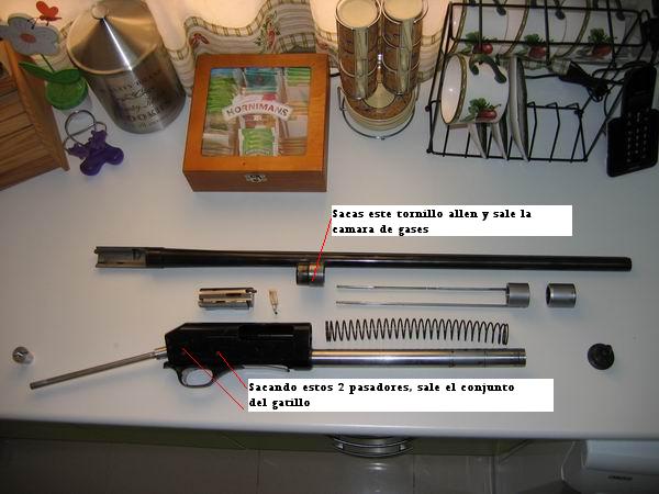

Aqui estamos de nuevo...
He desmontado hasta este punto (bueno y parte del cerrojo) y he limpiado y pulido la mayoria que he podido, mañana comprare aceite para mecanismos (porque me da no se que ponerle de oliva que es el que he empleado para quitarle algo de oxido y herrumbe de la zona de gases) y la dejare montada esperando ir al campo a hacer ruido.
Foto del despiece al que he llegado:
Esta foto se me ha colado pero la dejo porque veais el destornillador casero que he hecho para desmontar la culata, he puesto un post en este enlace: http://www.armas.es/foros/reparaciones-y-bricolaje/destornillador-plano-grande-barato-y-facil-para-culata-t912813.html
En esta foto los orificios de salida de gases que accionan el mecanismo del cerrojo-recarga automaticamente a los que le he pasado una aguja por si estuvieran obstruidos y limpiado con aceite de oliva y hoja de papel de periodico lo mas que he podido.
Y aqui medio montada, me falta volver a barnizar la culata que no me quedo bien y hasta mañana no puedo comprar el barniz, el guardamanos esta terminado, no quedo mal y ya no tiene ninguna ralla ni golpe.

Hola, te esta quedando muy bien. Yo tengo una igual que compre en el año 1976, arma muy fiable (para mi es de lo mejorcito en semis tira toda clase de cartuchos y no falla nunca)
Saludos Manolo

jabaliviejo
Mensajes: 20537
Registrado: 15 Dic 2007 06:01
Re: Fabarm 130 G.O sin manual ni despiece.
Mensajepor jabaliviejo » 07 Mar 2011 10:44
Buena aportación, secre.
En las Fabarm que yo conozco la tobera y el colector de gases están compuestas por dos piezas que como bien dices se unen con una allen. De esta forma se puede separar el colector de la tobera y tener mejor acceso a los poros de gases del cañón.
¡PERO CUIDADO! Una vez que vuelvas a colocar el tornillito allen te tienes que asegurar de que no se va a aflojar. Este es un fallo que dieron algunas del modelo Ellegi: se aflojaba el tornillo y la tobera de gases se desplazaba hacia atrás un poquito impidiendo que el cerrojo cerrara por completo, con lo que sonaba el clink pero el tiro no salía. El percutor no llegaba a picar.
Por otra parte OJO CON EL ACEITE DE OLIVA
Quítalo todo porque no todos los aceites mantienen su efecto lubricante. Te comento, por experiencia, que los aceites alimentarios vegetales terminan formando sebo y tienen además muy mala relación con la carbonilla. Así que ya sabes lo que te toca.
