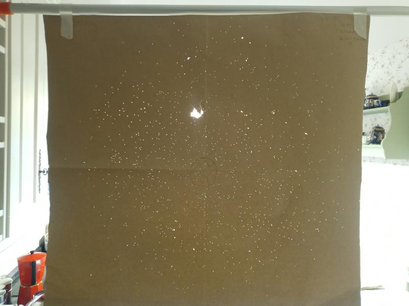

Para mí, escopeta dedicada a la becada con cañon estriado si cazas solo a eso.
Cañon de 61,5 cm con estriado de 8 ranuras en todo el cañon.(Armería Etxaniz)
Cartucho JG 40 grs a 10 metros, el papel mide exterior 90x90 cm
32 gramos, trust galgo verde del 8 a 10 metros
