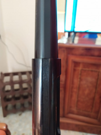

Hola compañeros, pues limpiando la repetidora me e dado cuenta que digamos donde empieza el cañón desde el cajón de mecanismos, en esa unión tiene una cierta olgura, que cuando la. Montón completamente desaparece al estsr unida, pero ya no se yo si esa unión es normal, o habría que llevarla al armero. Os dejo una foto ya que video no me deja, pero en la foto se ve la olgura que tiene y se mueve sobre si misma.

Buenas , me ha parecido que la banda del cañón esta desalineado ,con respecto la carcasa, si la vaina trasera del cañón es del tipo que se rosca ,al cañón , saca el cañón ,he intenta mirar a ver si se gira con la mano ,si es así y esta en garantía llévala al armero donde la has comprado y haber si te puede solucionar el problema

Hola antes de nada gracias por responder, no no es de rosca esa parte, si se queda desalineada, y nunca me había pasado, la olgura que se puede mover con la mano no serán más de. Dos milímetros, pero me da miedo que sea una zona débil a la hora de hacer el disparo

El cajón de mecanismos sólo suele hacer de soporte, el acerrojamiento se hace en una extensión del cañon solidaria con éste por lo que no existe riesgo en el disparo.
Esa holgura es normal sin la chimaza, con la chimaza puesta y la tuerca bien enroscada hasta el tope, la holgura debe desaparecer.

Exactamente me acaba de llamar mi armero y me a dicho lo mismo que tu, cuando Le pongo su guardamanos y el tornillo de la parte de arriba, ya es imposible que se mueva, muchas gracias, es mi primera escopeta y estas cosas van surgiendo poco a poco
