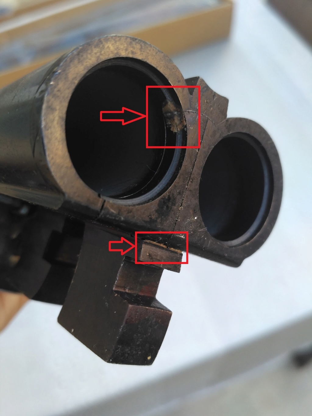

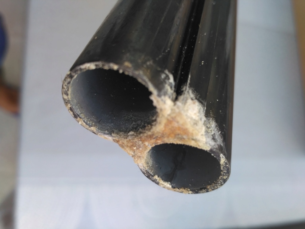

Hola a tod@s, me llamo Tomás y os escribo desde Valdemoro (Madrid).
Hace unos años me hicieron un favor y me pavonaron 2 cañones de escopetas paralelas Victor Sarrasqueta y Muguruza.
En principio parece que quedaron bien pero al tiempo les salió una especie de moho blanco, tanto en el extremo del cañón como en la entrada del mismo.
Adjunto unas fotos a ver si me podéis decir que es para poder buscar una solución.
Agradezco cualquier tipo de sugerencia.
Saludos y gracias por adelantado. :birra^:

Eso son las sales de pavonar que se infiltraron entre los dos cañones y que no fueron correctamente enjuagadas ni eliminadas, ni neutralizadas.
Limpia con un aceite para armas, un paño y jarabe de codo y si no han atacado las superficies metálicas lo tendrás solucionado

Muchas gracias compañero.
Lo que hice fue limpiarlas con agua hirviendo, luego repasé con agua oxigenada y finalmente las voy a poner 24 horas en aceite mineral.
Me lo recomendaron en otro foro, imagino que funcionará.
Gracias y saludos. :birra^:
