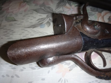

Escopeta antigüa ¿que sabeis de ella?
Mensajepor Jacaber23 » 12 Nov 2016 18:20

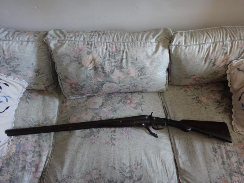

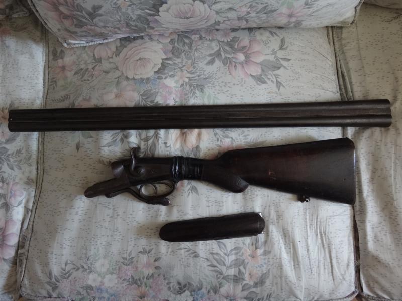

Me gustaria saber si alguien podría decirme algo sobre la historia y el año de fabricación de esta vieja y oxidada escopeta de caza, parece muy antigüa. ¿tiene algún valor económico tal como está? aparte del sentimental ya que perteneció a mi bisabuelo. ¿Tendría sentido restaurarla?
Datos:

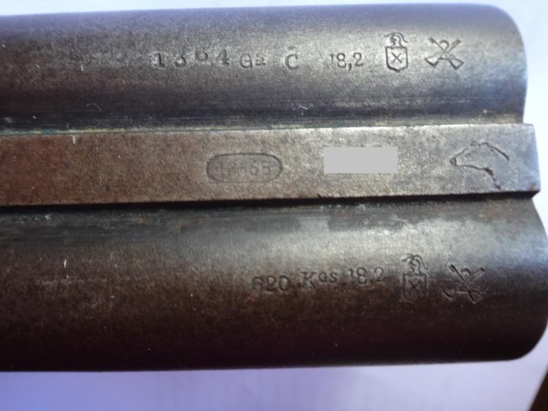

1. En medio de los cañones puede leerse con dificultad "SOC ESPAÑOLA DE ARMAS Y MUNICIONES SA EIBAR".

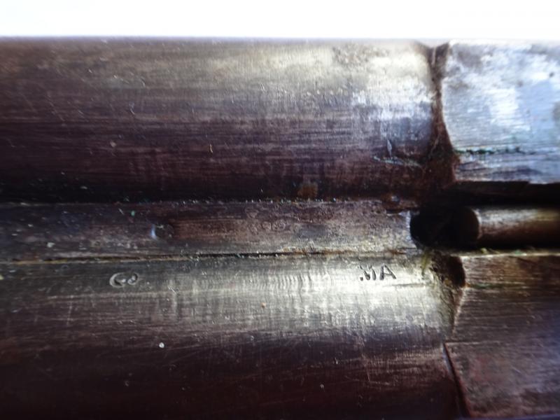

2. Debajo del cañon derecho si retiro el guardamanos puede verse las letra "M A"(adjunto foto)

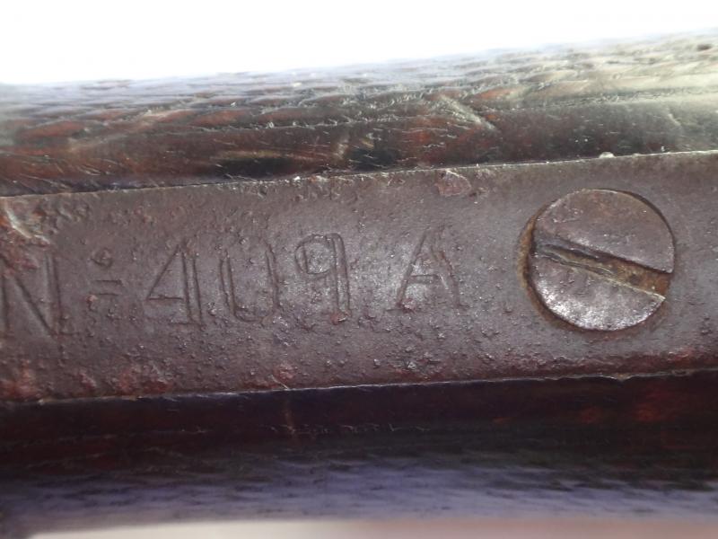

3. Detras del guardamonte puede verse la numeración "Nº 409 A" (adjunto foto)

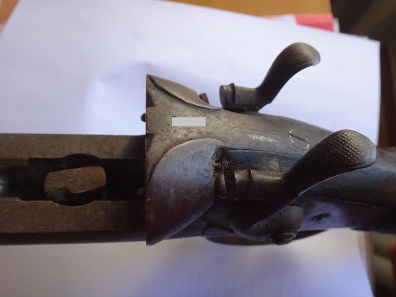

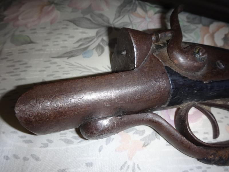

4. la palanca de apertura de los cañones esta en la parte inferior.

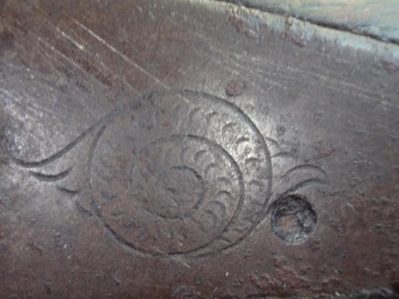

5. El grabado de la escopeta son caracoles y flores.
Gracias por vuestra ayuda.

Iniciales "M A"

Numeraciones

Antigua escopeta

Adjunto más imagenes

12-65, pero para polvora negra.

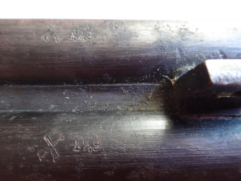

Es una SEAM, y por la C coronada por un * yo diría que pasó por el Banco de Pruebas de Eibar en 1929.
Tal y como dice Duran es para cartuchos del 12 de 65 mm de longitud de vaina y exclusivamente para pólvora negra, la presión de prueba es de 620 kg/cm² o sea que ni se te ocurra disparar cartuchos de pólvora moderna o sin humo.
En 1929 ya se fabricaban escopetas de pólvora sin humo y de muy buena calidad, esa escopeta seguramente era del segmento barato.
Para ser una antigüedad, le faltan aún unos trece años.
Limpiala concienzudamente, engrasala bien con algún aceite para armas ( te recomiendo Ballistol) para que el óxido no la arruine del todo y cuelgala en la pared .

Muchas gracias por la información Gumersindo, ¿alguíen puede contarme algo más sobre esta pieza? sobre el dibujo del cañon o las letras MA que estan debajo del mismo...
