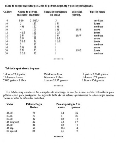

Hola, alguien me puede indicar las cargas para cartuchos del 12 con polvora negra

89 grains con 1 1/8 de plomo- tiro suave
102 grains con 1 1/4 de plomo- tiro mediano
113 grains con 1 3/8 de plomo-tiro fuerte
vel. aprox=1060p.p.s.
Igual,es PN, un gramo mas, un gramo menos no pasa nada.
A mi me encanta la PN,lo mejor que hay,especialmente para bala.
Saludos 10
tabla carga.jpg (33.49 KiB) Visto 1945 veces

Hola buenas, creo que las cargas que da el compañero ruso son para caza, para lo que están en los parámetros perfectos. Si lo que quieres es tirar al plato o para las CAS, yo los cargo con 60-65 grains de 2F o 1F mejor, y una onza(28 gramos) de plomos del 4 ó del 5, dada la baja velocidad hay que aumentar la masa del proyectil. Se repiten los tiros muy deprisa y no se resiente el hombro je je je.
