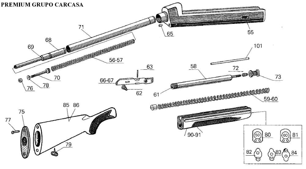

Dispongo de dos benellis, una sl121 y una sl 80 pasión. Mi duda es si puedo cambiar los cañones entre ellas. La única diferencia que veo es que una es recámara mágnum y la otra no. He montado en cañón de la 121con cerrojo de 121 en la sl 80 y en principio todo va bien. Quería consultaros antes de disparar y prepararla...

Porque la culata de la 121 es mas corta y veo banda. La idea es seguir tirando con la sl 80 y utilizar el cañón de la 121 para la sorda, ya que también es mas corto.

Los cañones van vinculados al "chasis" de la escopeta con lo que si montas un cañon en el chasis de la otra puedes tener problemas legales, pero si lo que haces es desatornillar la culata de madera de una ( o sea del chasis ) y la montas en el chasis de la otra, no existe la menor traba legal, pero en el plano técnico no sabria informarte si esas piezas son intercambiables.

Más que nada ya por curiosidad escribí un correo al servicio técnico de BBI con la misma consulta. Por si a alguno le interesa, copio aquí su respuesta:
"Me comentan de nuestro servicio técnico que si va a usar cartuchos que no sean Magnum sin problema, pero tiene que poner el conjunto entero cañón más obturador del cañón que corresponda, no puede poner el cañón de una con el obturador de otra."
