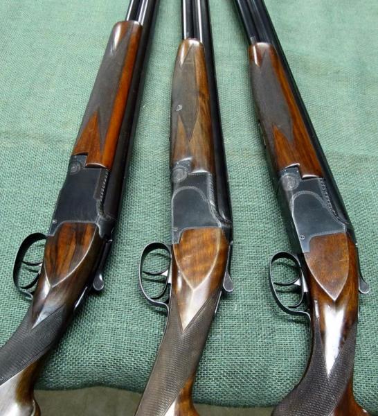

El 2 de mayo de 1931 Val Allen Browning presenta la patente nº 1898000 que es adjudicada el 21 de febrero de 1933, en ella podemos ver un sistema diferente llamado de disparadores gemelos, en resumen, hay dos gatillos y los dos disparan los dos cañones, dependiendo del orden en que los utilicemos dispara un cañón antes que el otro.
Tres Browning B25 con sistema de gatillos gemelos de los años 30.
Este sistema no es original de Val Allen, ya que ya estaba inventado, pero si, la forma en que lo configura, es por ello que se le concede la patente.
Como puedes ver la casa Laurona no invento este sistema, es un sistema que cayo en desuso cuando salio el primer sistema de gatillo único con selector que era del tipo inercial también inventado por Val Allen Browning.
Con el empleo de un gatillo único selectivo el sistema de dos gatillos gemelos no tiene razón de ser.
La casa Laurona empleo este sistema sin pagar patentes ya que estas eran de libre utilización porque había transcurrido el tiempo de caducidad de las mismas, también porque resulta mas económico de fabricar que el de gatillo único.
Hoy en día los hay con sistema inercial o mecánico, siendo los mecánicos los mejores y mas costosos.
No pongo en duda la calidad de las armas Españolas ya que dependiendo de la marca las hay de un grandisimo nivel, comparables a las mejores “Best” Inglesas,Belgas o Italianas.
