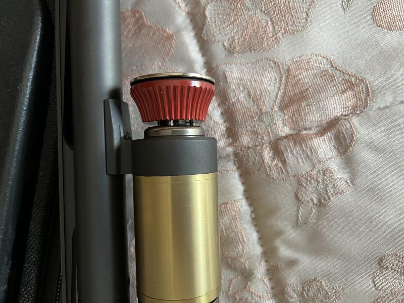

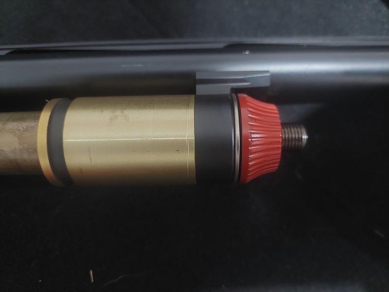

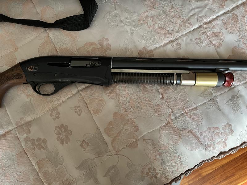

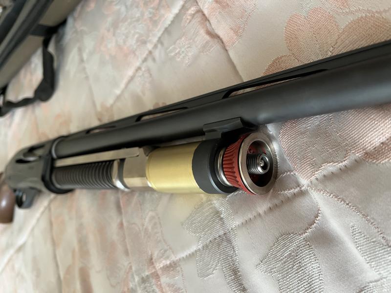

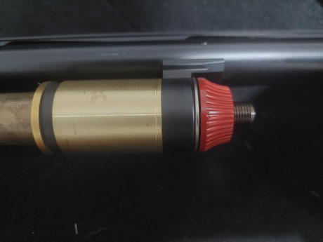

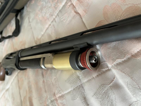

Buenas tardes. Por herencia dispongo de una Fabarm L4S, la cual desconozco como se suelta el cañón. He intentado trastear, y al final he llegado al punto de necesitar ayuda, antes de prepararla…resulta que quitado el guardamanos, he desenroscado la rosca roja por encima del pistón de gases, pero no salía el cañón. He visto que esa rosca lleva tres agujeritos, coincidentes con los pines, y me he dicho que quizá sea el modo de soltarlo, de modo que he vuelto a roscar la rosca roja pero del revés, para hacer coincidir los tras agujeros a los pines y ver qué ocurre…pues ocurre que sí, han encajado, pero ahora la rosca no va ni para un lado ni otro!! :?
De modo que si alguién puede ayudarme con esto agradecido de antemano, y quizá la somución sea llevarlo a una armería…adjunto fotos para que se vea el lío.
Saludos al foro.

La pieza roja la tienes puesta al reves.

Estabesbsu posición correcta

Yo nunca la he pueal reves por lo que no te puedo ayudar.

Para soltar el cañon quitas la pieza roja y con el cerrojo de la recamara (la parte movil) soltandolo varias veces el cañon termina saliendo.

Gracias, me temía efectivamente que mi operativa no era adecuada. Bueno, intentaré soltar esa rosca y haber si puedo luego con el cañón. :birra^:

Ignoro esta, pero en muchas escopetas, para que el cañón salga tienes que abrir el cerrojo.
