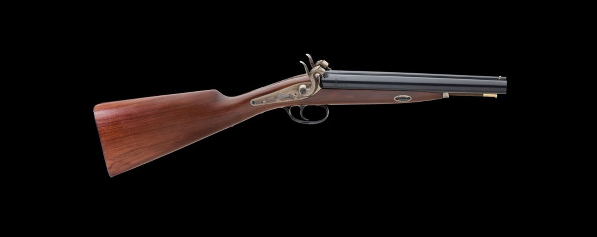

Hola
Compra esta que es legal y ya esta recortada :D :D :D :D :D :D
