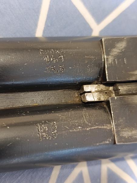

Hola, algún entendido en chokes. En un cañón pone 14,9 y debajo 15,5 y en el otro cañón 15,3 y debajo 15,5. Es del calibre 20. Cuántas estrellas tiene cada cañón con esos chokes?. Un saludo

Ioanem escribió:Hola, algún entendido en chokes. En un cañón pone 14,9 y debajo 15,5 y en el otro cañón 15,3 y debajo 15,5. Es del calibre 20. Cuántas estrellas tiene cada cañón con esos chokes?. Un saludo
15.5 es el tamaño de las ánimas de los cañones pero no sabría decirte que tipo de unidad es esa, si alguien del foro lo sabe por favor que lo explique para salir de dudas. Los otros números son el tamaño de los choques , luego si no estoy equivocado si a 15.5 le restas los 14.9 y los 15.3 correspondientes a cada cañón obtienes las décimas de estrangulamiento que son 6 y 2. 6 décimas equivaldría a un choke de 2 * y 2 décimas a uno de 4 *.
Espero haber acertado con la explicación y no meterte más lio encima, :lol:

Yo diría, si hacemos la resta y salen 2 décimas y 6 décimas, que tenemos un 4 estrellas (abiertas) en el derecho y 3 (cerradas) en el izquierdo, aprox. Aunque los chokes en el calibre 20 ya sabemos que se comportan de manera distinta al calibre 12.
Pero vamos, yo mirando esa configuración de chokes, me echaría al campo a disfrutar con esa (sospecho pletina larga) herramienta de manufactura española, que pasó su banco de pruebas en 1967, a cazar al salto con ella sin ningún tapujo.

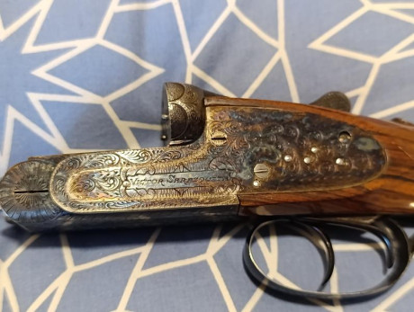

Si, es una victor Sarrasqueta. Que gramaje me recomendáis usar? Será mucho 30 o 32 g ??
