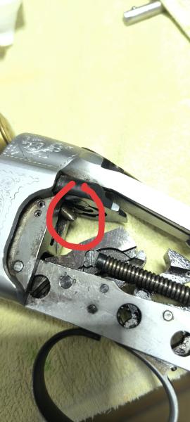

Hola a todos de nuevo y gracias por responder.
Ahora mismo,la tiene un amigo de mi padre(aficionado a las armas y q le gusta y sabe del tema),q la ha desmontado y me comenta,q la aguja está reparada (osea q se le ven las muecas q deja una lima) y q el la ve, ademas muy larga. Por lo q pienso q en lugar de cambiarla,habrán adaptado alguna de otro modelo,pq a lo mejor ya no hay repuestos originales de este modelo.
No sé si intentar buscar una aguja original de este modelo y q el la ponga o confiar en otro armero.
Sobre el golpe para probar si dispara el segundo tiro ,no lo he probado,pq el disparo lo ejecuta ,pero no sale el cartucho,osea lo pica,pero fulmina",de hecho,deja un picotazo en el cartucho.

Re: Beretta s56 e pica pero no dispara segundo tiro
Hola Marespiel
Cierto, lo habías escrito en tu primer mensaje y lo pasé por alto. Entonces olvida lo que te proponía.
Ciertamente el problema no está donde yo lo suponía.
Paul
Marespiel escribió:Sobre el golpe para probar si dispara el segundo tiro ,no lo he probado,pq el disparo lo ejecuta ,pero no sale el cartucho,osea lo pica,pero fulmina",de hecho,deja un picotazo en el cartucho.
Paul
Miembro del club de los malos tiradores

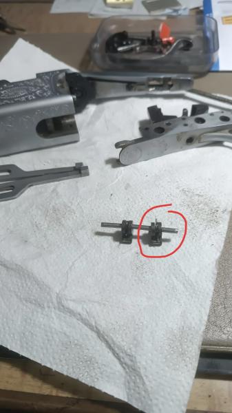

detalle de cómo está la aguja ,además de q gira sobre su eje,lo q puede hacer q varíe el ángulo cuando pica,no sé si así tiene que estar la aguja,pq no encuentro ninguna imagen original de este modelo. Y como pica el cartucho cuando no lo dispara.

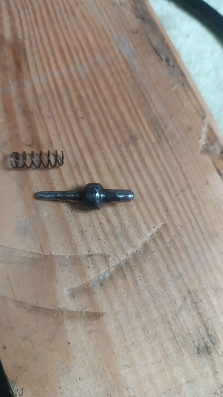

y aquí está el estado de la aguja,no sé si es la original o de una 686 adaptada, ya q es la única referencia q he encontrado . Que es esta(C54833FIRING PIN LEFT UPPER OVER&UNDER GA 12 SERIE 680 SERIE 690)
Pues así vista, parece de S56.
Pero no soy un experto.
Paul
Paul
pues parece q el problema va a venir de ese muelle, q hace, q a veces ,la biela impida el buen funcionamiento del martillo. No se cómo se llamara ese muelle ,ni cómo buscarlo,pero supongo q no será muy difícil,ya comentaré si se soluciona con eso o no.
