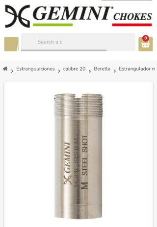

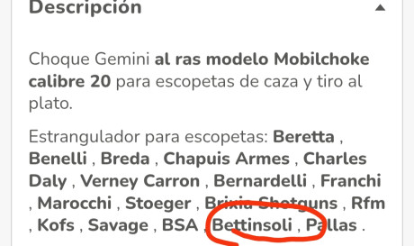

Al final mi primo ha pedido a esa página los choques específicos para su escopeta que han llegado y no le valdrían ni de largos ni la rosca era igual los ha tenido que devolver.
Por lo que seguimos a la búsqueda de unos choques.

Igual si pones una foto de uno de los chokes que tiene sera mas fácil distinguir el tipo de choke que lleva.
Ese que has puesto es el tipo mobil choke de beretta y benelli "antiguos".
