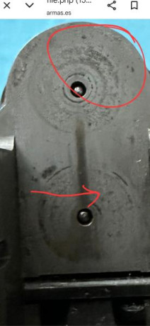

Está mi primo en trámites de comprar una superpuesta Bettinsoli tarcisio diamond, exteriormente está muy bien, pero hay una foto en la que vemos algo que no nos gusta.
Una es el plano de cierre. Parece que está muy recalcado ¿Es posible que el acero sea blando y los cartuchos se hayan dejado todas esas marcas del culote y el pistón?
En la otra foto y en un vídeo se ve que la palanca de cierre no vuelve a su sitio al cerrar los cañones.

Has probado en pasarle una lana de acero??? Eso parece muy superficial....

No creo que sea el acero blando. Más bien creo que eso se marca por la gran cantidad de tiros que tiene a sus espaldas.
Y lo de la palanca de cierre, se queda en esa posición cuando le colocas el cañón??? No creo no??
Es normal que si está ajustada la llave quede un poco a la derecha (reserva de llave) pero no tanto.
De todas formas por aquí hay compañeros muy expertos que te pueden ayudar.
Posdata: Prueba como te dice Manolo con lana de acero. Seguro que mejora.

Todo esto son fotos enviadas. El arma está a 200km.
Cuando coloca los cañones la palanca queda tan solo un poco más cerrada.
Tengo tres escopetas y dos son paralelas, supongo que la palanca de esta superpuesta funciona igual que la de una paralela.

Bueno es el mismo problema que tenemos habitualmente, me explico, lo barato sale caro.... ok ..? solo con la primera foto es para ni siquiera molestarse en seguir viendo nada, esa báscula esta picada le falta material por el uso que ha tenido, como es una escopeta de poca calidad no puede dar más de lo que tiene, en la segunda foto le falta una astilla a la culata justo en el lado derecho al lado de la rabera del seguro, es decir una basura de escopeta y un dueño que es un desastre porque además estuvo tirando con ella cartuchos de gramaje muy alto, en su caso lo que se suele hacer hoy dia en general.
Blando y en botella, suerte.

Un poco sólo más cerrada la palanca?? Aún lo veo mucho.
Mira compañero, olvidarse de ella y seguir buscando, que eso ha pegado más tiros que un mexicano borracho. En el mercado buscando con paciencia encuentras algo digno para disfrutar.
Y como dice el compañero, el dinero del pobre hace dos veces el camino.

Dentro de la báscula hay un teton , a un lado debajo de la H que entra en los cañones, debajo de la aguja percutora del cañón inferior, se ve en la foto.
Apretando ese teton la palanca vuelve al sitio.
Es como se debe guardar el arma , si es desmontada, para que no sufra el muelle.
Si al montar los cañones , la palanca queda más a la derecha del centro, es buena señal, ha tirado poco.
Así que habría que verla con los cañones puestos
Y lo de las marcas de los culotes, no creo que el latón erosione el acero por malo que sea y tiros que lleve...he visto escopetas con 40 años sin erosionarse esa zona, pero si quedar fea por el uso.
Quizá la foto no se aprecia bien. Desde luego, si es erosión, ni de coña la compro aunque la palanca este a la derecha con los cañones puestos.

El drama se soluciona viéndolo en el móvil se amplia y el resultado es claro.....
