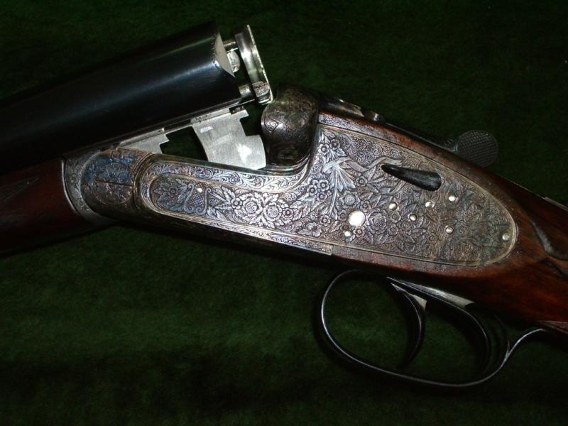

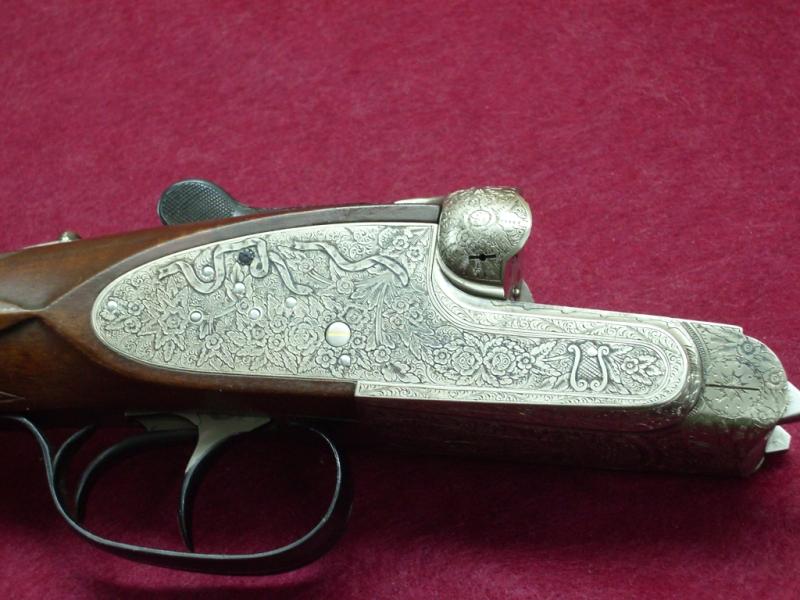

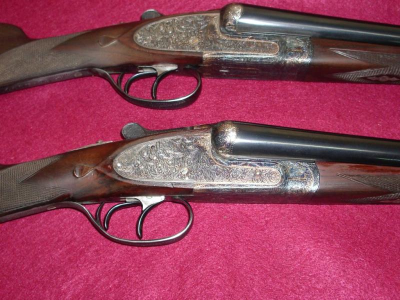

Hola tu escopeta corresponde por los grabados que tiene a una AYA 53 lo que ocurre es que muchas veces las escopetas por encargo las hacen según los gustos del cliente siendo esta la parte difícil para combinar el modelo y el año de fabricación, te pongo unas fotos del mod 53 y la 56 más recientes, ahora después en el siguiente un poco más de información, porque los grabadores según los años también les hacían grabados distintos o muy parecidos, no es un tema que se pueda asegurar a ciencia cierta siempre.
Tu escopeta es un arma de calidad y si esta en buen estado para disparar te dara muchas alegrias, si es asi dispara cargas suaves que funcionan bien y la disfrutaras mucho mas.

Pareja AYA 53 Cal 12/70

AYA 53 Cal 12/70

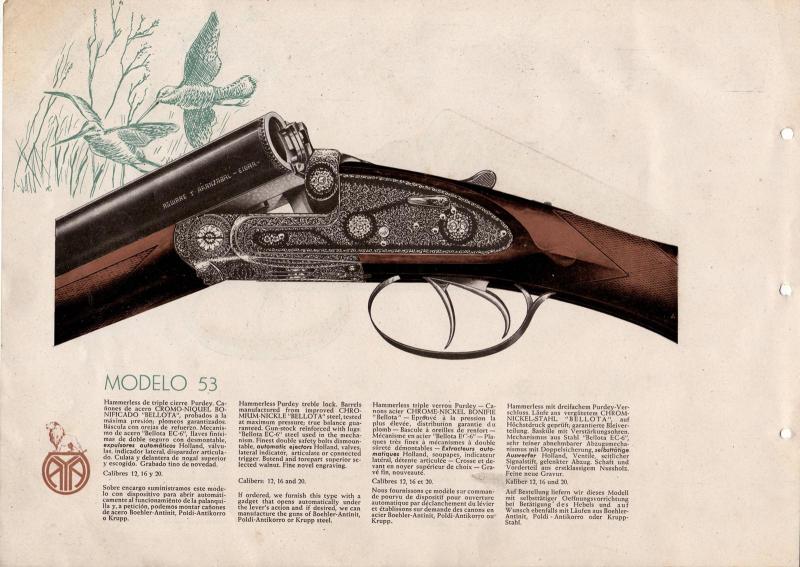

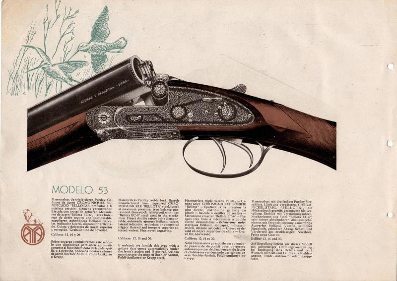

El siguiente es el Mod 53 del catalogo de 1943 como puedes ver los grabados son distintos y fueron cambiando con el tiempo a los que te puse anteriormente.

Jesusr escribió:El siguiente es el Mod 53 del catalogo de 1943 como puedes ver los grabados son distintos y fueron cambiando con el tiempo a los que te puse anteriormente.
Muchas gracias por la información!!! Lamentablemente no veo las fotos, dice que no tengo las tutorizaciones para verlas!! Pero busqué en la red el modelo 53 y todos tienen la palanca a la izquierda del receptor, el mío no. Aparte de eso, sí, parecería un modelo 53. El número de serie del rifle es 15***, que debe pertenecer a esos años. Intenté publicar fotos con mayor definición pero no puedo.

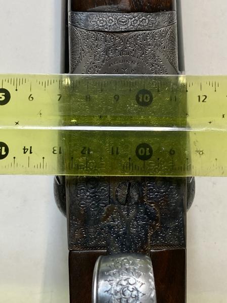

Para conocer el tipo de AYA ayudaría el peso de la escopeta y el ancho de la báscula medido por abajo.

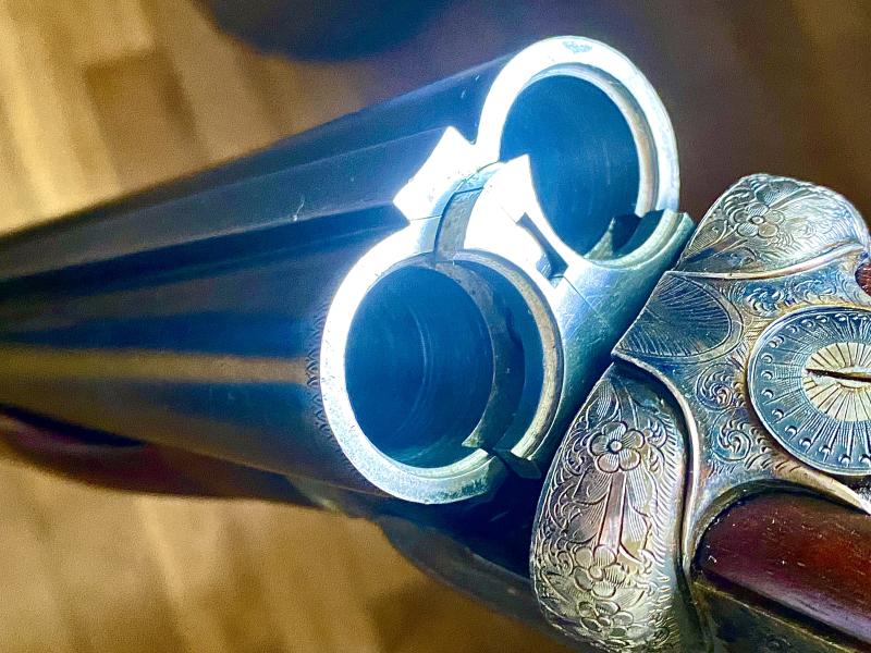

Y el tipo de cierre.

Acharzur escribió:Para conocer el tipo de AYA ayudaría el peso de la escopeta y el ancho de la báscula medido por abajo.
Ok perfecto, el lunes cuando llego a casa lo mido y le hago una foto al cierre

Acharzur escribió:Y el tipo de cierre.
