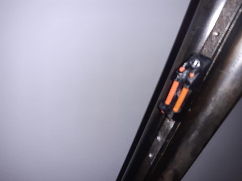

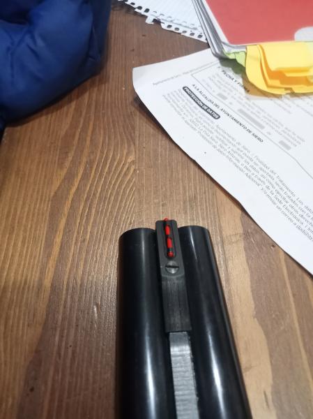

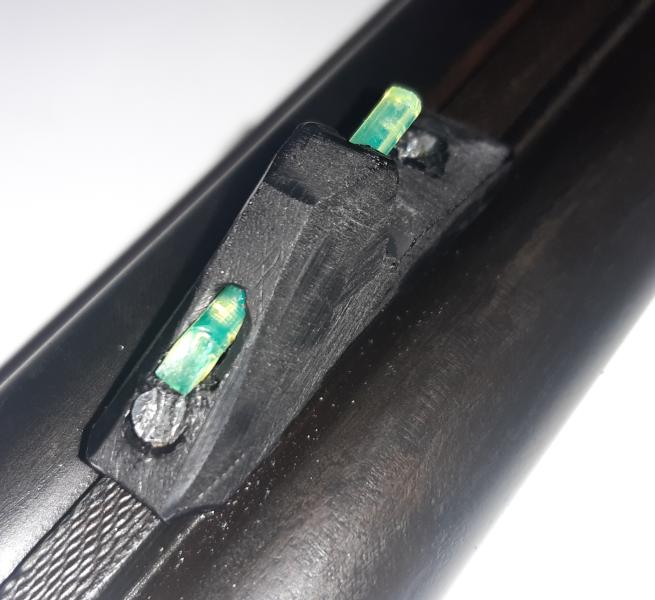

Casualmente yo le estoy poniendo un alza y un punto de mira a una paralela que apenas uso para llevármela de vez en cuando de montería .....
Lo estoy haciendo yo utilizando un plástico duro ( que no recuerdo el nombre, el que utilizan para hacer las tablas de cocina para cortar). Compré la fibra fluorescente en aliexpres. Es laborioso, sobretodo si no tienes herramientas adecuadas como es mi caso, pero creo que cumplirán su cometido. Antes hice un alza en aluminio y el punto de mira era la cabeza de un tornillo y daba en la diana
Todavía falta pulir algún detalle pero lo mismo te vale como idea para hacer algo parecido. Como puedes ver, van atornillados a la solista. ....los otros agujeros son de otros intentos.....también le puedo atornillar un raíl para poner un punto rojo pero eso todavía no lo he probado

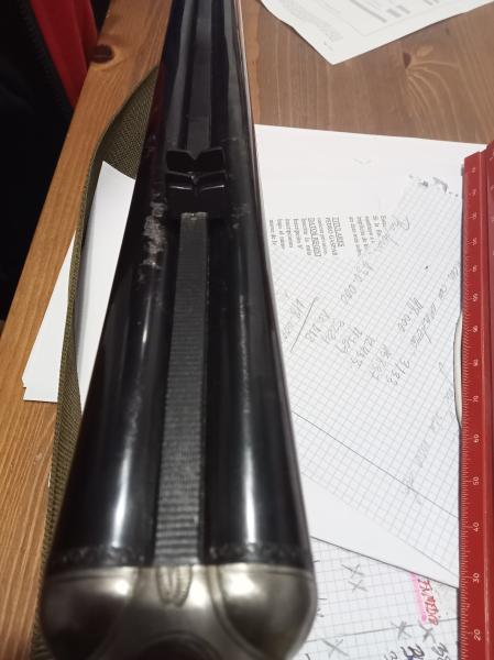

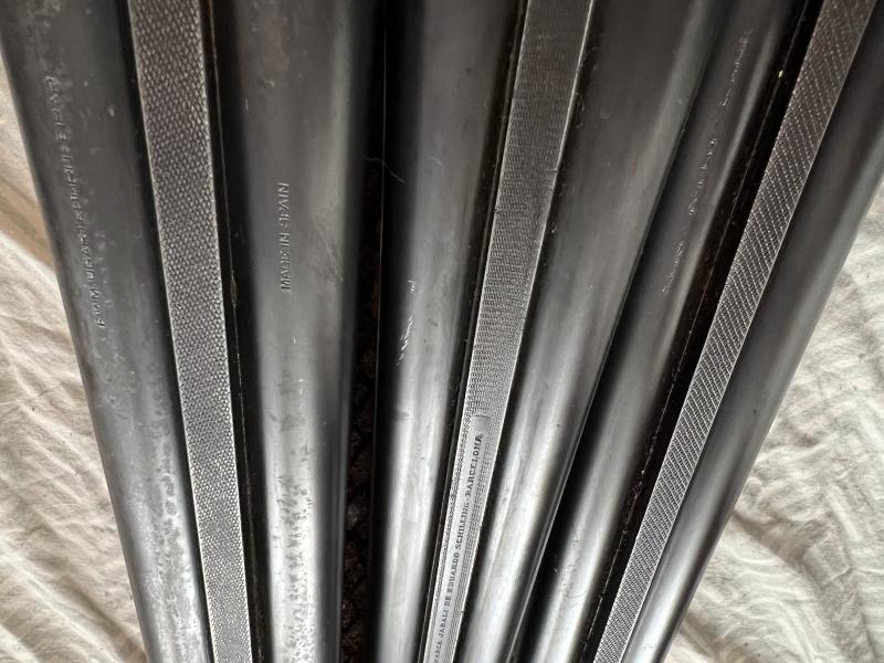

En paralelas hay varios tipos de solista o incluso, en algunos modelos, no hay.
Desconozco cómo es la suya, pero en las paralelas de mi entorno, ese alza se puede poner en todas. Únicamente no puedo poner en una de trombón y en otra semi, al no tener solista. Por lo que lo que ha dicho es falso.
Tiene una imagen de varias de mis paralelas.
P.d.: ponga una foto de su escopeta.

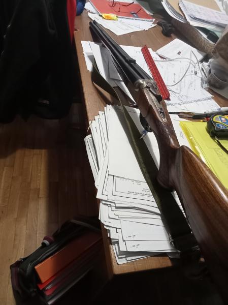

El compañero tiene razón, hay paralelas con la banda por debajo y no se puede. Yo mismo tengo una Asken así, y no se puede.

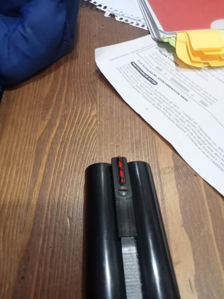

,si ya lo sé amigo, yo en las 3 paralelas que tengo la solista está a nivel inferior del perfil de los cañones y no tiene superficie ni mabera de agarrar las alzas que existen .Logicamente pregunto por lo que yo tengo y quiero instalar alzas, y es verdad que hay paralelas que tienen la solista elevada. Pero si fuera mi caso no preguntaría pues ya conozco los sistemas que hay cuando la solista lo permite, incluso tengo
Monturas que se agarran al alza y permiten montar un punto rojo o similar e incluso un rail Picantinny.

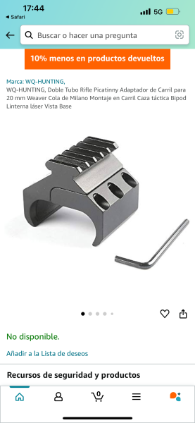

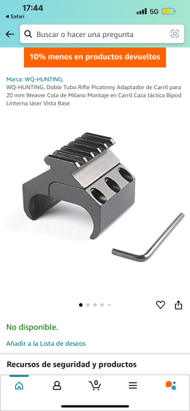

Yo tengo una que aunque es solista cóncava, se puede poner al principio de la misma.
Si no hay solista, solo queda taladrar o cacharros e estos:
Código: Seleccionar todo
https://amzn.eu/d/gNAFNxCHay de muchos tipos.

Esa pieza, hay que tener en cuenta que muchas paralelas cruzan el tiro a x metros entonces los cañones no van paralelos en la parte trasera van mas separados y en la delantera más estrechos, yo lo monte en una paralela y con los tiros se adelantaba y se movía, hay que ir vigilando que no se afloje.

Brownsarda escribió:Esa pieza, hay que tener en cuenta que muchas paralelas cruzan el tiro a x metros entonces los cañones no van paralelos en la parte trasera van mas separados y en la delantera más estrechos, yo lo monte en una paralela y con los tiros se adelantaba y se movía, hay que ir vigilando que no se afloje.
La convergencia de cañones y el adelgazamiento de los cánones es a tener en cuenta, por eso estos cacharros buenos tienen convergencia. Los chinos baratos no.
Y como siempre, fijatornillos.

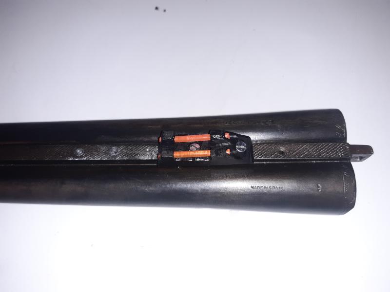

Entiendo que lo que buscas es algo de quita y pon, asi que lo que yo tengo no sera de tu gusto. Es un alza de librillo hecha expresamente a lima para cada distancia y con una misma municion. La Remington slug para ser exactos.
Quien ha tirado con escopeta sobre banco de tiro balas, sabe que no hay rifle que sacuda igual. Algo logico si tenemos en cuenta la masa a desplazar.
Digo esto para incidir sobre la necesdad de algo robusto si queremos una minima precison, y que esta se mantenga, lo demas creo que sera similar a pegar un alza con un chicle.

La instalacion en si es facil, relativamente. tornillos en orificios roscados sobre solista.
La solista suele ser hueca y da un pequeño margen para el macho de roscar, aunque estos tienen que ser sin punta, planos.
En este tipo de alza hay que cortar una cola de milano en la solista. Cosa que nunca haria con un express pero que si admito en una escopeta. Son soldaduras diferentes
Este es un trabajo para quien tenga ciertos conocimientos o mejor para un armero competente.
El punto de mira logicamente hay que cambiarlo.
El alza la traje de UK, vienen en bruto, es decir las tablas se tienen que limar segun necesidad.
Y como se hace?. Pues facil. Gastando municion.
Yo me decante por la Remington Slug de toda la vida aunque tenia en mente la Rubin Savot original, de Brenneke, pero en vista de la dificultad para conseguirlas; a lo conocido.
Montar el alza e ir limando; tiro a 50 m, que va alto (ya hemos puesto un punto de mira para que vayan altas y la correccion sea limar) un poco de lima bajando la "V" y de nuevo tirar. Asi sucesivamnete con 75m y 100 m o las distancias que consideremos mas adecuadas.
Al final puede que nos gastemos 12 o 15 balas, pero el trabajo estara hecho para toda la vida.
Desmontar pavonar y listo.
Otra opcion es poner un alza regulable tipo williams, que esta escopeta la tuvo y era perfecta porque se podia modificar a antojo y con mucho menos trabajo ya que ni hay que limar ni apenas ajustar. Solo roscar.
Me la coloco un buen armero de aqui.
pero uno es un poco sibarita y no me gusto esteticamente.
Por supuesto antes de quedarnos con un tipo de municion debemos asegurarnos de que el arma agrupe con ambos cañones decentemente, de lo contrario el trabajo sera inutil.
