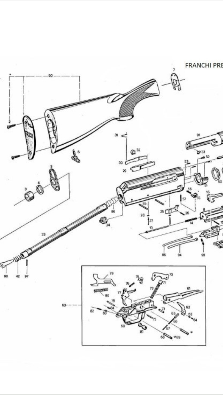

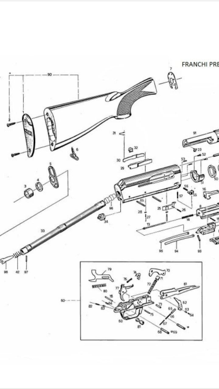

Mensajepor Esperancero » 21 Feb 2022 23:52
Camba el muelle recuperador que va dentro de la culata, por tu indicaciones imagino que lo llega a subir a recámara pero no cierra del todo, si es así cambia ese muelle que en su despiece es el número 42, también puedes brobar a limpiar bien el depósito de el mismo por si esta algo sucio y no termina todo su recorrido
PUES ESO,  tengo un problema con una franchi prestige, el segundo tiro no coge el cartucho , no se encasquilla 90

Mensajepor CALABAZON » 22 Feb 2022 13:30
Esperancero escribió:Camba el muelle recuperador que va dentro de la culata, por tu indicaciones imagino que lo llega a subir a recámara pero no cierra del todo, si es así cambia ese muelle que en su despiece es el número 42, también puedes brobar a limpiar bien el depósito de el mismo por si esta algo sucio y no termina todo su recorrido
Gracias por tu respuesta Esperancero. Esa opción es una de las que barajo, pero comentar que el cerrojo tiene un tacto quizás demasiado duro y es lo que me hace buscar otros problemas.....
