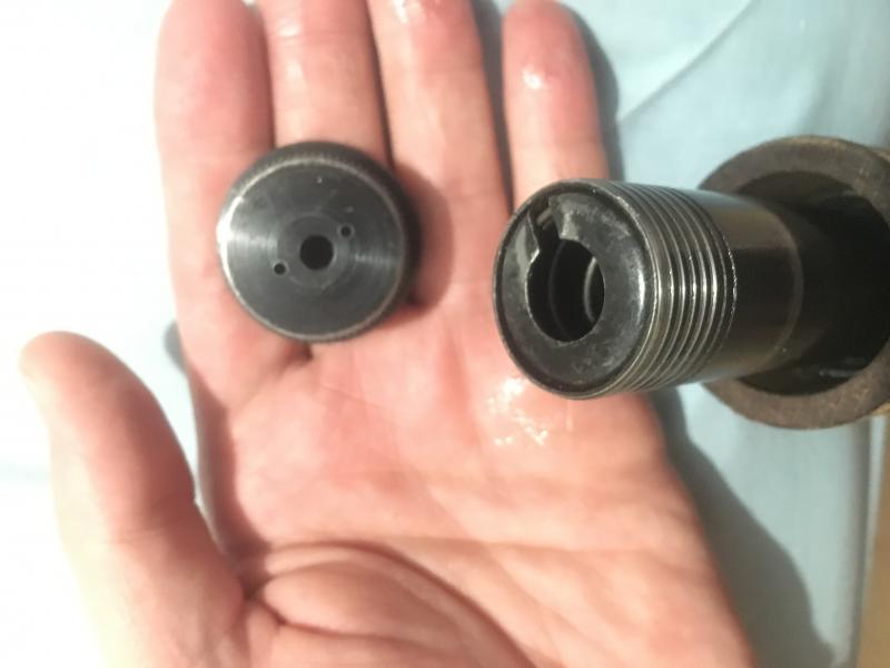

Buenas noches.

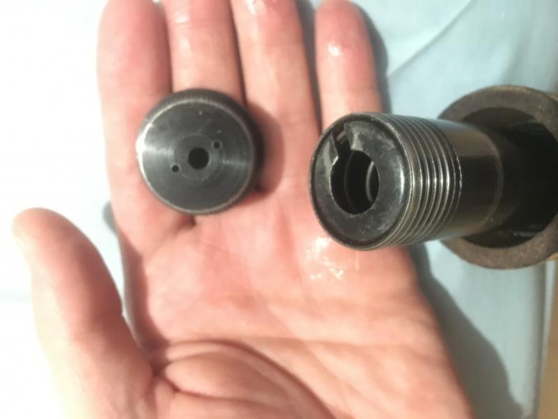

Pues eso, que desconozco como se quita el tapón interior del tubo de alimentación. El que retiene el muelle de dentro del tubo y empuja los cartuchos a la teja elevadora.
Supongo que es una pijada, pero no sé hacerlo.
También hay que decir que tenia mierda y aceite cristalizado en toda ella y es el tubo de alimentación lo que me queda de limpiar. He tenido que rascar con cepillo de bronce. Y es la primera vez que lo tengo que hacer.
Saludos y gracias anticipadas. :clint:

Es fácil, pero ten cuidado porque sale disparado, ese tapón como usted dice es una especie de grupilla que puedes sacar con un destornillador haciendo palanca por cada una de las puntas y al mismo tiempo sujetando lo con la otra mano para que no salga disparado,, y para meterlo es más fácil, lo pones en la punta de el muelle y vas empujando lo hacia dentro y cuando llegues con la grupilla al deposito haciendo una pequeña precion en las puntas para que cierre y empujas hacia dentro.

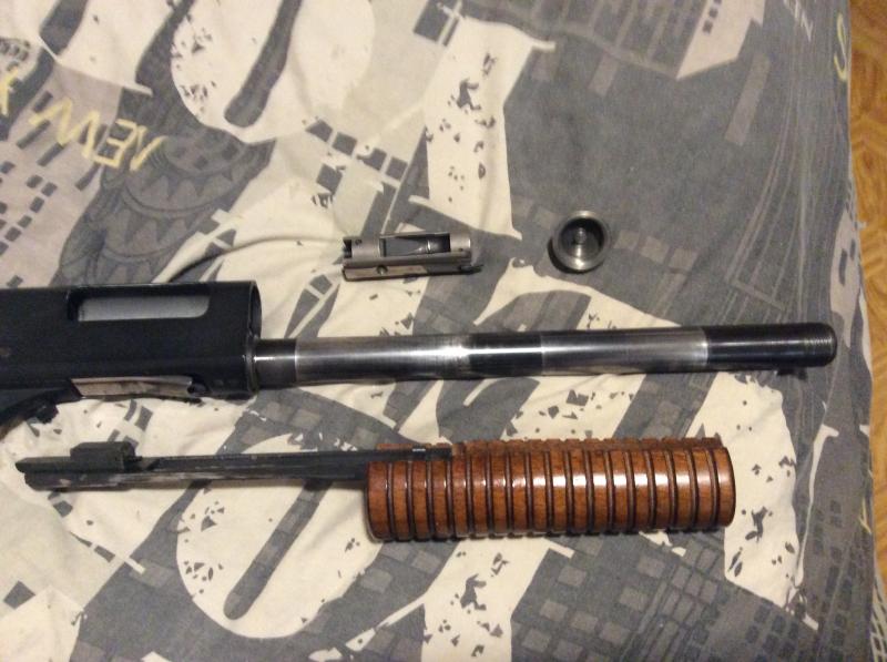

Mmm. No, no sale así.
He de aclarar que, salvo todo el tubo de alimentación y punto de mira, he desmontado por completo la escopeta. Por completo y esto no sale, ni el tubo desenrosca, seguramente por la mierda.
He limpiando metiendo un cepillo lo que he podido en el tubo.
Muchas gracias. :apla: :apla: :apla: :apla: :apla: :apla: :apla:
Sí sabía yo que era una pijada, pero había que saber hacerla. Luego lo hago.
Muchas gracias, reitero.
Saludos a todos.
P.d.: No piensen que soy un cerdo, la escopeta es de segunda mano.

Al final lo he podido sacar, pero ha sido imposible con destornilladores. No entraban.
Pero antes de ir a por mis destornilladores de relojero (¡Lo que hace la vagancia!), lo he intentado con un alicate de punta fina. Y ha salido muy fácil. De golpe. :lol:
Cogía la punta de la grupilla con el alicate, he intentaba “desenroscarla”. Lo que provocaba que la grupilla se cerrara y saliera al disminuir la presión contra el tubo.
Y muy importante, pinzar también el muelle.
