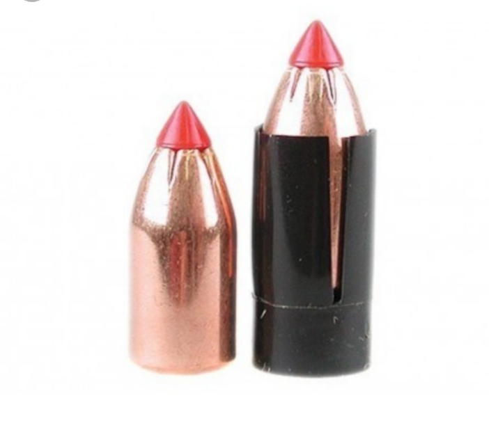

Gracias a todos por el interés.
La verdad que las hornady al igual que las Remington las había mirado pero como dice el compañero, no están diseñadas para cañones lisos. Aunque es muy cierto que para disparos cortos la precisión va a ser muy parecida, a parte que la aerodinámica está diseñada para estabilizarse en vuelo.
En la web pone que la hornady sst slug consigue una precisión de 2" a 100yrd y es válida tanto para liso como rayado.
En usa venden el proyectil con su taco para recargar y no sale tan carisimo, pero en España solo lo he encontrado para avancarga.
Mire también munición rubín sabot que no deja de ser una brenneke metida en un taco y es válida tanto para liso como rayado. Hay varias marcas (trust,saga, brenneke...) Y son más económicas que las de proyectil de cobre.
Lo más seguro que terminaré comprando hornady y rubín sabot porque para los disparos que se hacen no me arruino ni en varias vidas.
Las mías las dejaré para la diana y por curiosidad. Seguramente no den peor resultado que las 6 marcas de brenneke de las que dispongo(a 25m algunas no entraron ni en la diana.
Las sauvestre no me terminan de convencer y aunque se escuchan experiencias buenas, también las hay malas.
Yo esta escopeta la quiero para disparos muy cortos en manchas cerradas y cortaderos. Cómo comúnmente decimos "disparos a tenazon" en los que el rifle está en desventaja con la escopeta.

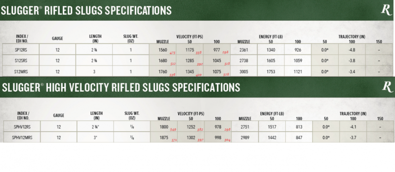

Pues tienen muy buen precio para probarlas, de 5 a 11€ la caja de 5.
A ver si las encuentro en alguna armería de por aquí y sino este finde me doy una vuelta por Madrid.
Por cierto, Remington slugger normales o high velocity?
- gumersindo
- 375 HH Magnum
- Mensajes: 7130
Re: Félix Sarrasqueta slug y munición
Las normales, que son de 1Oz. (28gramos) las de alta velocidad son de 7/8 Oz. (25gramos) .
Tony_jeep escribió:Pues tienen muy buen precio para probarlas, de 5 a 11€ la caja de 5.
Yo utilizo las normales, las High Velocity no las probe… te dejo una tabla de ambas
