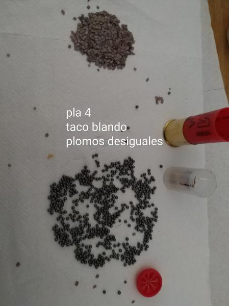

Ahora paso a destripar el Pla 4

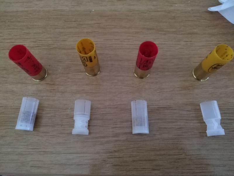

Los 4 tacos

Los 4 tacos

Para mi sin dudarlo el Armusa Pla 32 con plomo de 7ª, en mi opinion uno de los mejores cartocho para TODO, mas rapido que los de 36 gramos y mataras perdices mas lejos que con cualquier cartucho de 36 gramos, el hombro te lo agradecera, ademas el pla 4 y el AM 6 son cartuchos de cancha para pichon, el JK 6 no lo he usado.
Re: Comparativa de cartuchos
Si por ahora el pla 32 ( el Olimpico) solo lo he visto en plomo del 7 y 1/2 es el que más cerrado me ha parecido por dureza del taco.
Los otros son pichoneros una modalidad que también práctico.
El pla 3 también me gusta mucho, donde cazo hay ladera y monte y se tira largo.
Pero siempre he escuchado que un buen 32 agrupa mejor a larga distancia.
Pues el Pla 32 lo hay en plomo del 6 al 8 ambos incluidos, y te puedo asegurar, que en distancias largas mataras mas perdices, que puedas cobrar, con este cartucho que con cualquier otro de 36 gramos.
