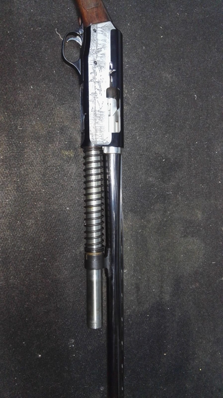

Es una 48 de muelles.
Si se pone el anillo que vá alrededor del depósito de munición, pegado al muelle, en su posición correcta para cartuchos flojos o potentes, no da problemas. Si no se cambia su posición es cuando se encasquillaba, y de ahí su mala fama. Hay un post por aquí explicando el tema.

Y de precio...yo no pagaría mas de 100-150 euros por ella. Es un arma con muchos años (y seguro tiros a sus espaldas digan lo que digan)
Re: Franchi
Si bo me equivoco es la llama
Re: Franchi
Viendola creo que es el modelo llama

Sip parece que no tiene calderín de toma de gases, aunque mi Fabarm lleva también el muelle recuperador como lo lleva esa Franchi.

Reincidente escribió:Es de muelles, sistema Browning de retroceso largo del cañón. No dan problemas si pones bien el collarín de bronce para el cartucho que vas a usar.
Te la venden cara, en éste foro hay un compañero que vende dos de esas por bastante menos, echa un vistazo en la sección de compra-venta de escopetas.
Hubo algunas ( muchas ) unidades de Franchi 48 producidas bajo licencia por Llama que jamas tuvieron un comportamiento fiable.
La Franchi de gases que fue una increíble cagada, fue la modelo 500 , para recuperar el prestigio perdido con ella Franchi saco el modelo "Prestige".
Esa Franchi 48 és un clon de la Browning Auto 5, a dia de hoy la Browning és una venerable antigüedad y la Franchi una antigualla.
Con 100€ està mas que bien pagada.

Es una Franchi llama de retroceso largo de cañón, el modelo Élite 500, el mas alto de gama en su tiempo.
Es un clon de la Franchi 48 italiana que a su vez es una copia no licenciada de la Browning Auto5.
En 1948 caen definitivamente todas las patentes de la Browning Auto5 y muchas compañías de todo el mundo producen modelos de este sistema, creo que a excepción de Beretta todas las italianas importantes sacaron modelos de este tipo, que yo sepa, Franchi,Breda,Fabarm, Bernardelli y alguna mas que me dejo, lo hicieron.
Otra marcas licenciaron a terceros sus modelos, es el caso de Franchi, con la compañía o marca Llama en España.
Esta practica de licenciar a terceros fue muy extendida no solo por marcas italianas, se practico en todo el mundo por ello se hace imposible saber cuantos millones de escopetas de sistema Browning se han producido y se siguen produciendo.
Pero aunque anticuado, que no obsoleto, es el sistema mas producido de escopetas semiautomáticas seguro, es uno de los legados del Maestro Browning, yo mismo utilizo normalmente o casi siempre una Browning Auto5 para cazar a dia de hoy.
Hay tantos clones de la Browning Auto5 que uno se pierde.
La llama es una escopeta de bajo nivel, jo no te la aconsejo, sus materiales y ajustes son muy mejorables y en este sistema de escopetas eso es fundamental hay muchas mejores opciones mucho mas fiables.
Si quieres una escopeta de recorrido largo de cañón la Browning Auto5 es tu escopeta, es la original y es la mejor.
