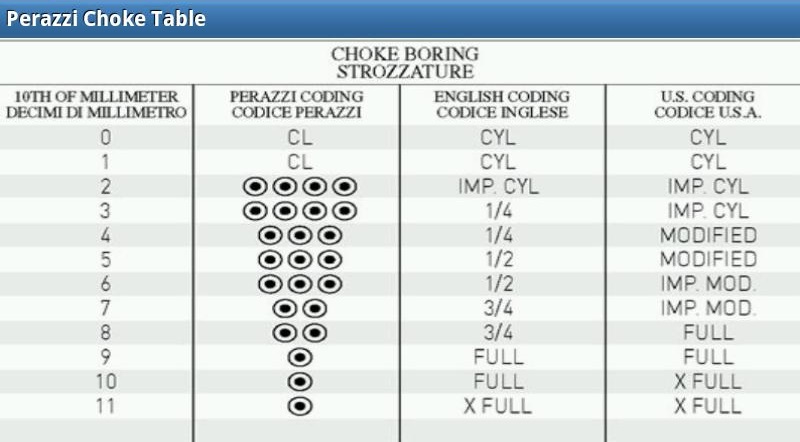

El choque, o sea el estrangulamiento, es la diferencia entre el anima del arma y el estrechamiento en la punta del cañón, expresada en decimas.
Podemos encontrarlo también en forma de estrellas, letras, etc. que equivalente un un respectivo numero de decimas.
aqui te pongo una tabla de equivalencia de la marca perazzi (italiana al igual que beretta) en el que puedes ver a cuantas estrellas corresponden cada diferencia de decimas que pueden tener los cchoques de escopetas. Y también como lo expresan en armas americanas, con letras.
Como veras, el modo de estrellasa es demasiado simple, correspondiendole mas de una medida en decimas, por lo tanto dos armas pueden venir marcadas con las mismas estrellas, pero tener diferentes decimas de estrangulamiento, y por tanto plomear también diferente, que era a lo que yo me referia con mi comentario.
saludos.

Quiero entender con esto que una escopeta con anima 18.3 y choke ☆☆ puede abrir más el plomeo que un anima 18.7 con las mismas ☆☆??
polee
Mensajes: 1231
Registrado: 24 Sep 2008 07:01
Ubicación: Sur de Españistan
Re: Beretta urika 2
Mensajepor polee » 29 Oct 2018 08:18
MRCAMP escribió:Gracias polee.
No tiene por qué. Esas dos estrellas serán la diferencia entre anima y choque. en la de 18,3 de anima, para dos estrellas tendría un choque a la salida del cañón por ejemplo de 17,5 (diferencia de 8 decimas) En la de anima 18,7, esas mismas dos trellas quieren de cir que el choque es de 17,9 ( mismas 8 decimas de diferencia). Teoricamente, ambas deberían abrir el plomeo igual. la concentración del plomeo lo da diferencia entre anima y choque. Cuanto mayor sea la diferencia, mas cierra. Como suele decirse, el ejemplo de la manguera de agua. Si la manguera en la punta es mas ancha, el chorro se abre (imagina una regadera). Si estrechas la punta, el agua hace un chorro mas fino. Siendo el mismo caudal, varía la forma en que sale el agua por la punta de la manguera.
