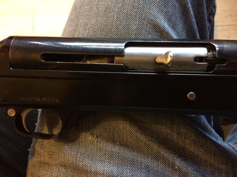

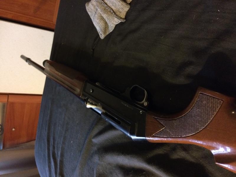

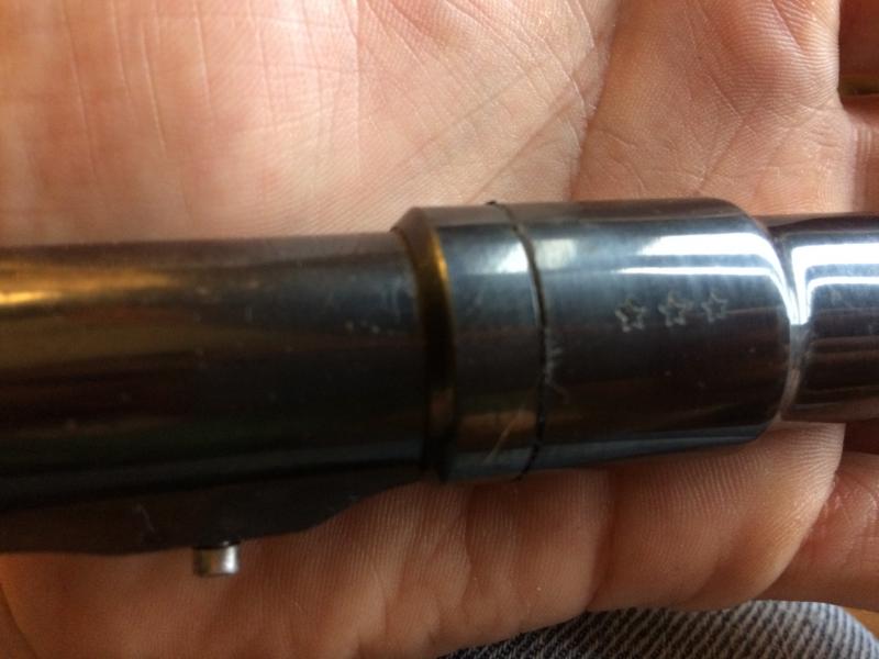

Buenas compañeros,y gracias polee por tu detallada explicacion.Ya tengo porfin la susodicha,y como lo prometido es deuda aqui os dejo un par de fotos.
Como alarmante decir que no consigo sacar el polichoque,imagino q con la llave adecuada seria mas facil..pero no la tengo.Mañana que es dia de caza pegare un par de tiros con ella a ver q tal.
Por suerte segun veo es de 3 estrellas aique podria seguir usandolo asi en caso de que se hubiese soldado.

hola. ¿Estas seguro que es una 125?. A mi me parece una 121 modelo superligera (lo pone en la bascula, se aprecia en la foto). Mira debajo del guardamonte del gatillo a ver que pone. No se a precia en las fotos que has subido
Ese modelo superligera no tiene banda sobre el cañón, solo un trocito en la punta. le quita peso, pero también hay quien no se adapta a este tipo de bandas.
saludos.

delante del huequito donde se meten los cartuchos pone sl 125, asique imagino q si lo sea.
La escopeta funciona muy bien, de hecho el sabado mate una faisana y ayer media docena de zorzales,lo unico que me carcome no poder sacar el polichoque :? esta semana se la llevare al armero a ver q me dice,un saludo compañero.

Mensajepor gumersindo » 17 Oct 2016 10:55
En estos casos la prisa y los métodos expeditivos son malos compañeros. Sumerge la parte roscada en gasoil varios días y prueba con la llave adecuada sin forzar
