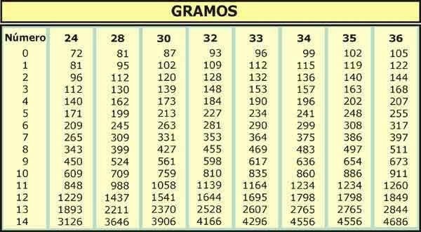

Por cierto. Os dejo una tabla con el número de perdigones que entran en cada número y peso de carga (por si puede ser de interés o utilidad).
Pues a mí las últimas pruebas de plomeo con pesos altos me están cambiando las ideas. Son muuuuucho mejores de lo que yo pensaba. No hay huecos, te lo aseguro. Y ojo que no hablo de 30 ó 32, hablo de 35 gramos.
A ver si vuelvo a hacer las pruebas con menos prisas y cuelgo fotos.
Pero claro serán cartuchos de 76 mm ¿no? usease magnum. Digo los de las cargas altas.
