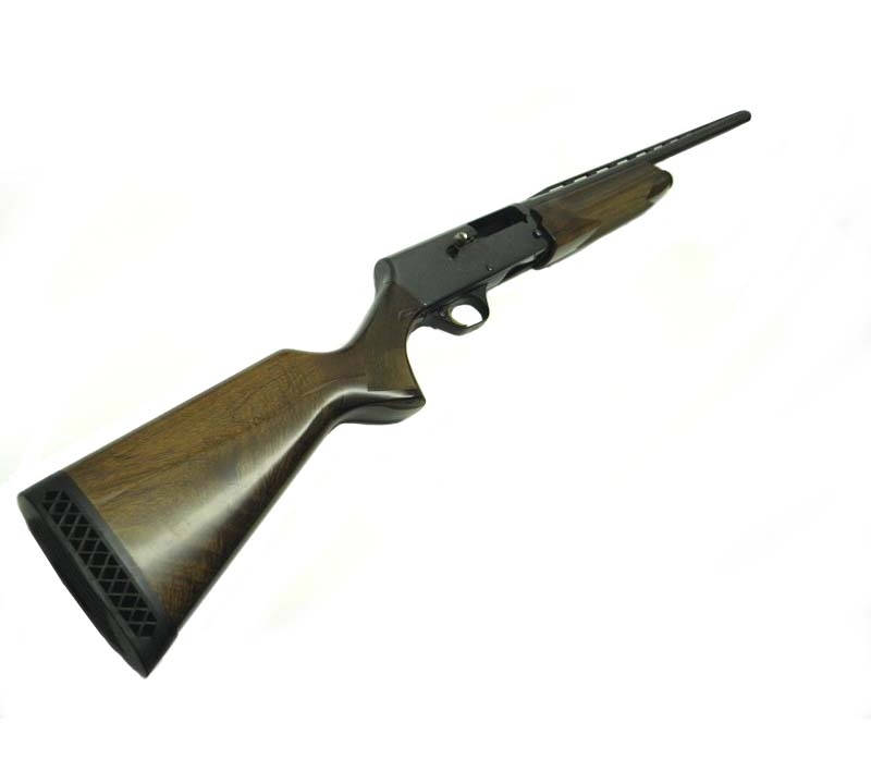

Hola juabarlo, FN si que saco la sucesora de la auto-5 pero el tema no le funciono, me explico.
Cuando FN se planteo suceder a las auto-5 fue a causa del imparable ascenso de las escopetas a gases.
Pero decidieron que ellos tenían que ser fieles al legado de J.M.Browning y que ya tenían su sistema basado en la inercia que produce la explosión y el consiguiente retroceso con lo cual desarrollaron una evolución del sistema de retroceso largo del cañón que paso a ser de retroceso corto del cañón.
El modelo A-500 fue el primero que empleo este sistema y es el sucesor espiritual de la Auto-5.
El cañón solo retrocedía de 2 a 3 cm. Y el sistema de frenos y muelle fue sustituido por una especie de cilindro que corría libre por el tubo de alimentación y que se autorregulaba con lo cual ya no era necesario cambiar la posición de los frenos según la carga de la munición.
Esta arma funcionaba perfectamente en cargas de 28 gr. Pero ¡hay amigo! Cuando bajabas de los 28 gr. problemas al canto.
Por ello FN saco al mercado una segunda evolución la A-500R, el único cambio se produjo en el cilindro de frenos autorregulados y en la decoración un tanto pinturera por cierto.
Ahora si que acertaron, en mi investigación para hacer el post, la saut mutante las conclusiones son definitivas el la mejor arma jamás creada de retroceso de cañón una autentica obra maestra, no he encontrado ni una sola opinión autorizada que no lo confirme, muchas de esas opiniones la comparan a nivel de retroceso y fiabilidad con las Benelli actuales por desgracia creo que no se comercializo en España aunque este dato no lo tengo comfirmado.
¿Por qué no triunfo? Hay múltiples razones pero en esencia creo que llego demasiado tarde y fue victima del desprestigio acumulado de la A-500 y de su hermana gemela a gases A-500G seguramente la peor escopeta a gases jamás creada.
En cuanto al sistema inercial estoy totalmente de acuerdo con tigo las Benelli no son si no una evolución mas del sistema de la inercia que produce la explosión, como dices muy acertadamente cambiando el muelle de un sitio a otro, en definitiva el sistema del genio Browning.

Browning A-500 la sucesora espiritual de la Auto-5
Si hicieramos la cronologia de la evolucion de las escopetas inerciales bien podriamos poner 1ª auto-5, 2ª a-500r, 3ª Benelli (todas),aunque quiero dejar muy claro que es una opinion muy personal,que nadie se me enfade,por cierto se me acaba de encender la bombilla para una nueva serie sobre las inerciales :idea:

El Auto de acción a corto retroceso doble se produjo en tres versiones, todas de calibre 12-el modelo estándar, con un receptor de acero: el Twelvette de aleación de marco, que he tenido, con un peso de 6 y 3/4 libras o menos, y la desnudaron Twentyweight , una varita de 6 libras.
También se produjo en colores diferentes: negro del receptor (el mío), gris, marrón y verde.
Browning se anuncia como "Hoy la pistola del mañana" y parecía que ninguna otra arma. Tenía una seguridad en la parte posterior de la protección del gatillo conveniente para los tiradores a derecha e izquierda por igual, y un antebrazo pivotante que enganchada a la parte delantera inferior del receptor. Si que desencajar el antebrazo y la hizo girar hacia abajo, se puede deslizar el barril, dejando el arma al instante bajado en dos partes.
Mucha gente mira el doble automático y ver una solución en busca de un problema. Mi punto de vista más caritativa es, el Auto Doble fue un intento de poner una pistola de verdad la luz y de aves de espíritu en las manos de los cazadores por mucho menos que el costo de una habitación doble y con el retroceso un poco menos.
En cierto modo, el doble automático, con sus radicales-para-el-tiempo características de estilo y poco común, era una especie de Vinci Benelli de los años 50 La doble automática duró desde 1955 a 1972. ¿La Vinci dure más tiempo? En caso de devolver la Browning automática de doble? ¿Son ambos basura furturistic debemos despreciar, si bien todos disparan a). Parker o b). Mossberg 500s? Discuta.
