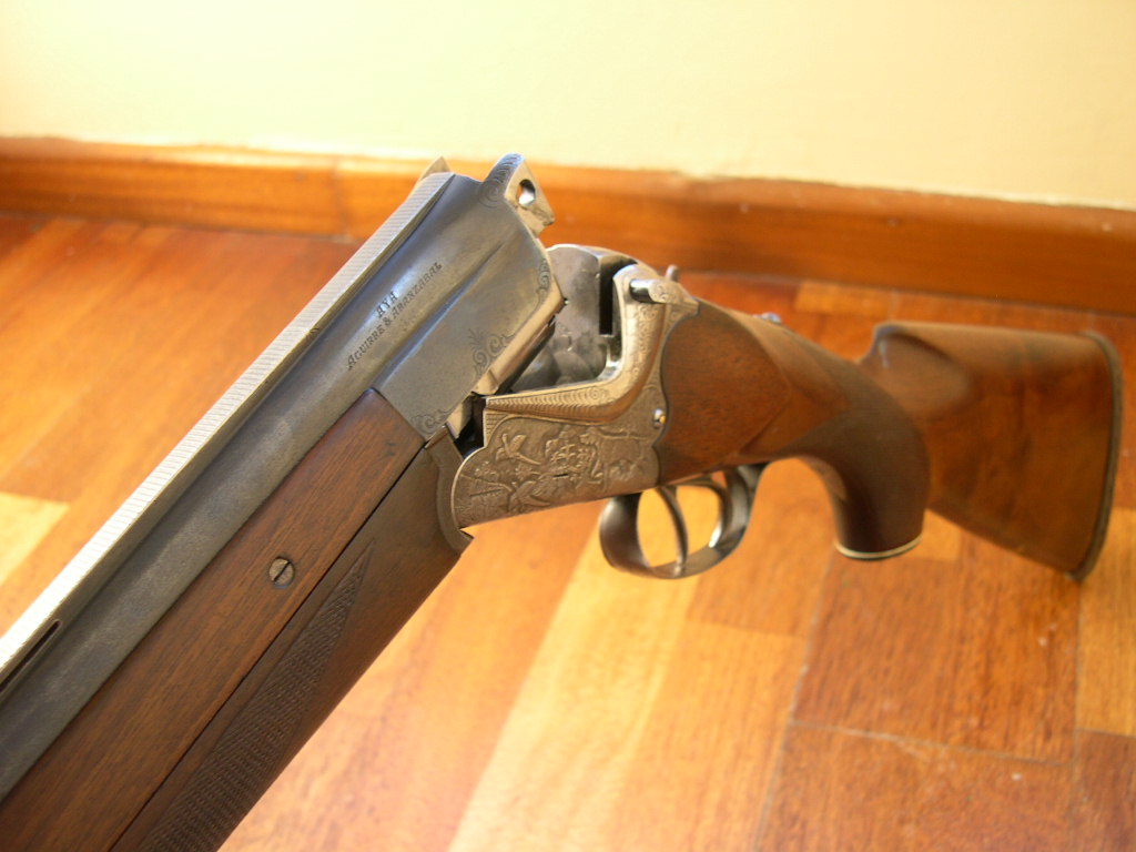

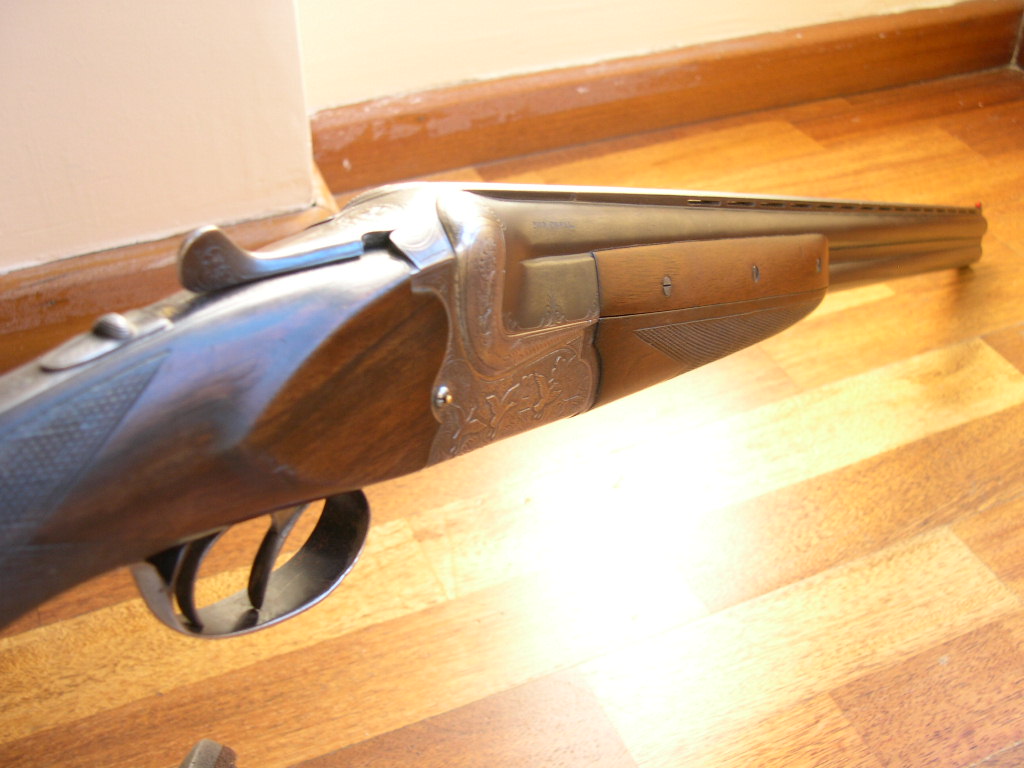

Pues sin más, que quiero venderla, o si me tiro a seguir cazando, buscar alguna Benelli 90 o similar. No me gusta la superpuesta, además de el culatazo y que la tendría que modificar como dices para ponérmela a mi medida.
Y si decido no seguir cazando, me apetece gastarme el dinerillo en algún PCP de aire comprimido decentillo, con buen visor, pues me tira mucho el tiro de precisión sin necesidad de estar federado ni tener que hacerme 100 kilómetros para tirar con un 22 o superior.

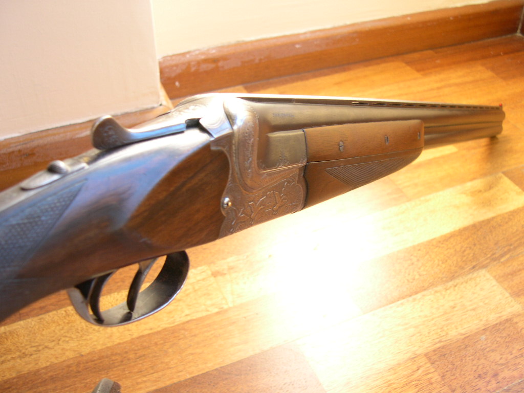

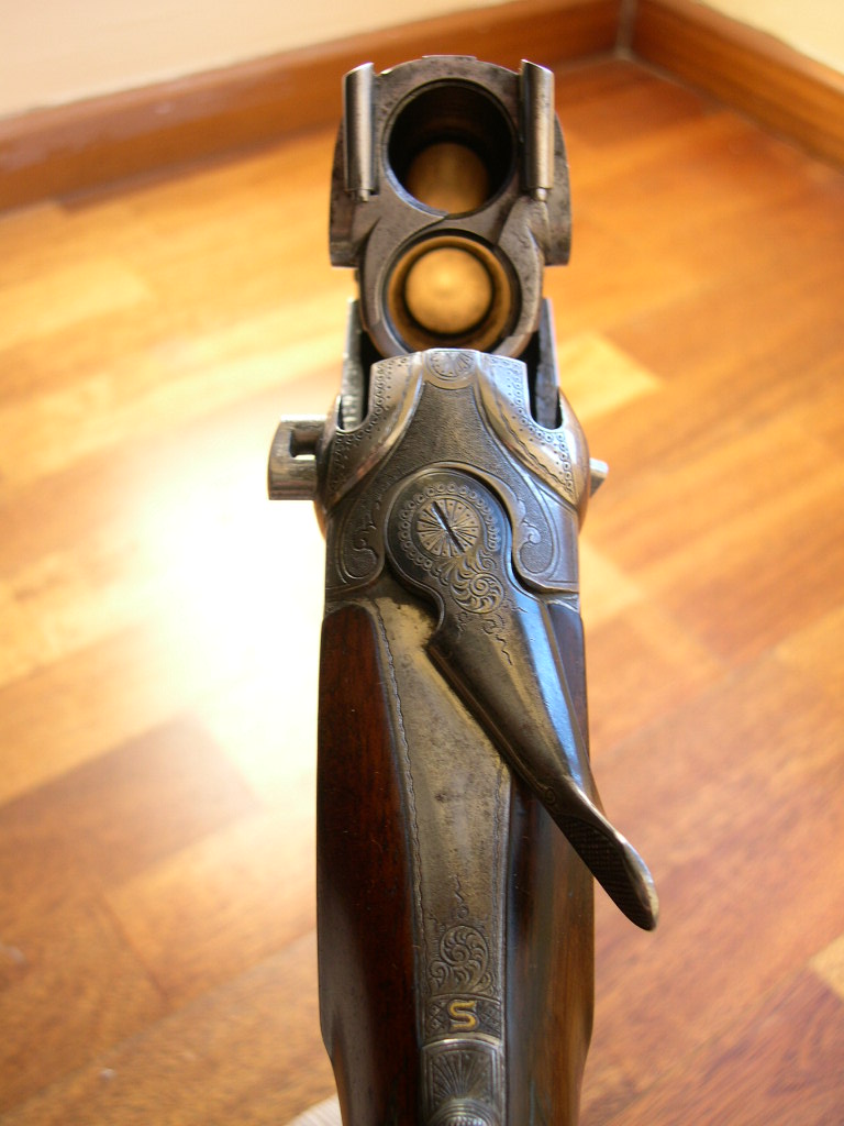

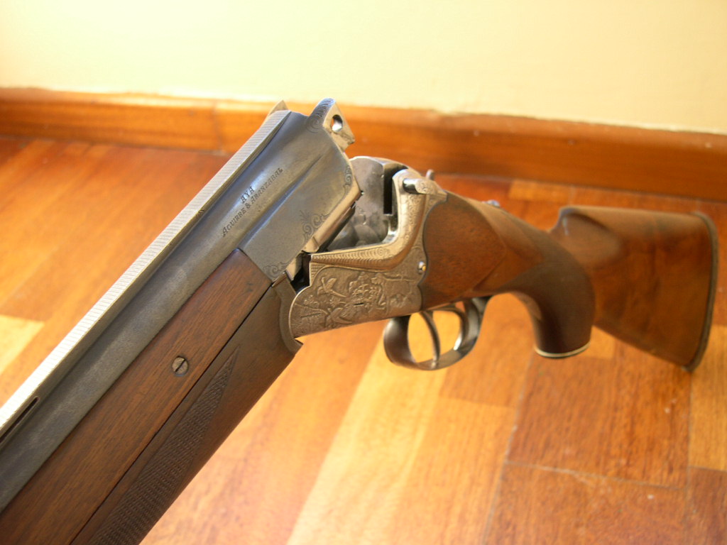

Pongo unas fotos que tenía por ahí por si sirven de algo.
Un saludo y gracias de antemano.

Estoy de acuerdo con lo dicho por agustiniglesia, ahora por lo pronto no, pero llegará el dia en que te arrepentiras de haberte desprendido de esa joya. Llevala a un armero de verdad y que de la ajuste a tu medida y le de un repaso general, luego haz hucha y comprate otra cosa.
Esa escopeta sólo la podras malvender.

Totalmente de acuerdo con Gumersindo es una joya y te daran cuatro duros por ella,un armero te la puede ajustar a tu medida sin problemas puedes estar seguro.

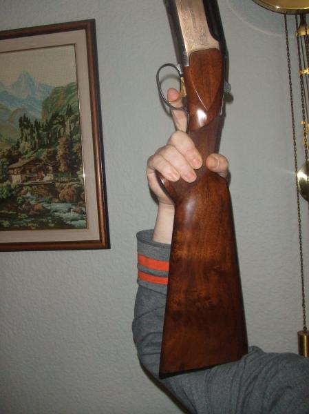

Hola si no lo entiendo mal,es que el la parte del pistolet de la culata esta muy retrasado en relacion al guardamontes (guardamontes es el ovalo que protege al gatillo, en tu caso dos).
Si es asi como yo lo entiendo, la solucion es rebajar la parte delantera de la culata (con 1cm. seguramente bastara) y es bastante mas complicado todo y que un buen armero te lo puede solucionar,seguro.
Otra solucion mas drastica es cambiar la culata pero sera seguramente mas cara. Te adjunto una foto de como se comprueba si una culata nos va a medida.

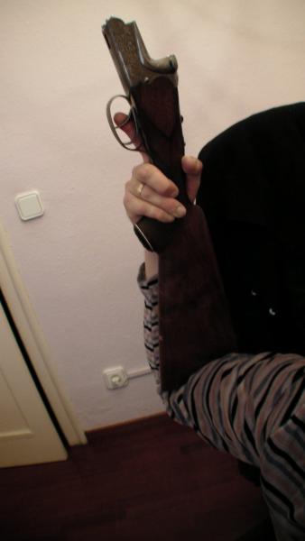

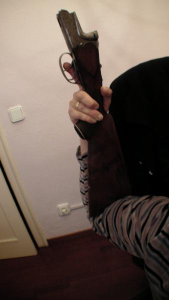

Ya veo. Pongo una foto de como me queda a mi mano.
Creo que al menos la culata ya está rebajada una vez, por que lleva una goma de apoyo que no creo que AYA la pusiese en la original, mas que nada por que desentona con la calidad del resto de la escopeta.
Saludos. Dani.

haz esa misma prueba de la foto pero sacandole la cantonera de goma.( va sujeta con un par de tornillos que quedan escondidos dentro de la goma) de ese modo acortaras al menos 1 cm la longitud de la culata sin hacer nada irreversible.
Ya nos diras algo.

Hola me da la impresion que si haces lo que ha dicho Gumersindo te quedara a medida.

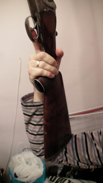

Quitada la cantonera.
Ahí va una foto.
un poco mejor, pero aun así, creo que todavía me sobra. lo que supongo, que; o poner cantonera más estrecha, no no se si servirá de mucho si no le meto un rebaje de madera de culata.
Cantonera blandita necesito, que la AYA pega mucho culatazo.
A ver como lo veis.

Hola esto esta hecho,rebajando 0.5.cm y listo ya tienes la medida justa ha la que te tiene que quedar la culata sumando,la madera mas la cantonera, al menos es lo que a mi me parece segun tu 2ª foto.
En cuanto a la cantonera las hay de todos los tipos y colores eso va a gustos yo por ejemplo no las uso ya que no me gusta modificar las armas (me gustan de serie y la Browning que ves en la foto me lo ha hecho sentir,te lo aseguro) en cuanto a la cantidad de mullido igual hay de mas o nenos pero contra mas le pongas mas madera tendras que recortar.

aparte de estar de acuerdo con lo que dice Josepsierra veo que la cosa ha mejorado, o sea vamos por buen camino, ahora buscate un ARMERO de verdad, no un simple vendedor de cartuchos, y que te corte la culata a tu medida, teniendo en cuenta el grosor de la cantonera que le vayas a poner.
