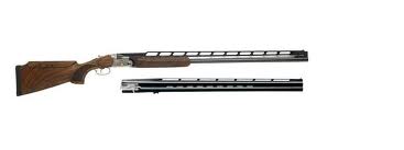

Hola compañero,te refieres a que tiene solista alta o semialta?.
Te pongo un ejemplo con una 682 x trap y una perazzi ,las dos de solista alta
Hoy he pasado por un campo de tiro al plato, pude recordar junto con mi hija  de ocho años , los tiempos 12
682 gold x trap
solista alta.jpg (3.54 KiB) Visto 17365 veces
Incluso esta Perazzi lleva la solista regulable en altura.
Hoy he pasado por un campo de tiro al plato, pude recordar junto con mi hija  de ocho años , los tiempos 11
Perazzi
Hoy he pasado por un campo de tiro al plato, pude recordar junto con mi hija  de ocho años , los tiempos 10

Por lo general las bandas altas te hacen encarar sin agachar tanto el cuello,y la cara queda mas recta.
Lo bueno de la banda alta es eso,que el encare es mas cómodo y no hace falta meter la cara.

Algunas de estas bandas son de aluminio o fibra de carbono,para menor peso,pero en la 682 gold x trap,es de acero,y tambien vale para estabilizar el cañon,a mayor peso,menos retroceso y mas facil disparar el segundo tiro,sin perder encare.
