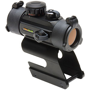

Yo tengo montado este en la mia y va de cine.
https://www.truglo.com/IW_Products.m4p.p ... TEM_SUBMIT
Seguro puede existir algo similar para Mossberg500.

Creo que no se ve con el enlace.
No es exactamente el rail, pero en síntesis es lo mismo.

Ostrasss que guapo !! tiene que verse chula la escopeta... Me guardo el enlace...tendre en cuenta este visor...
Gracias !!!
