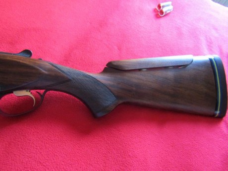

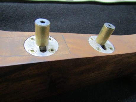

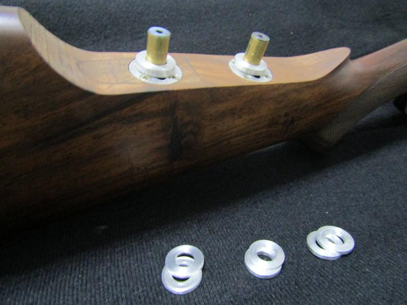

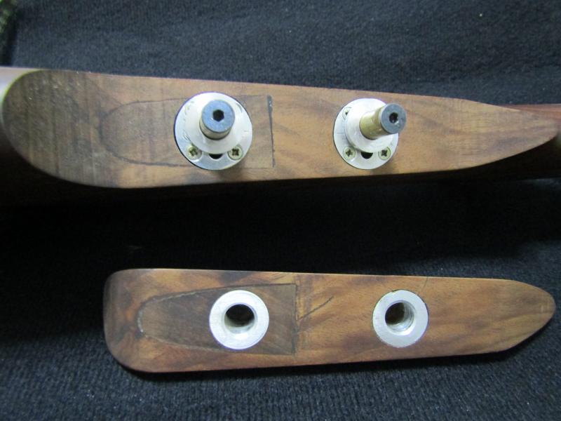

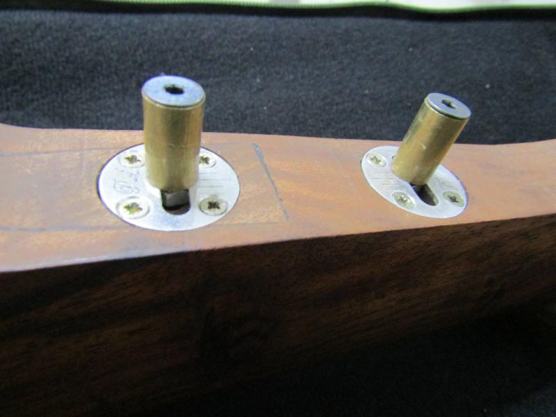

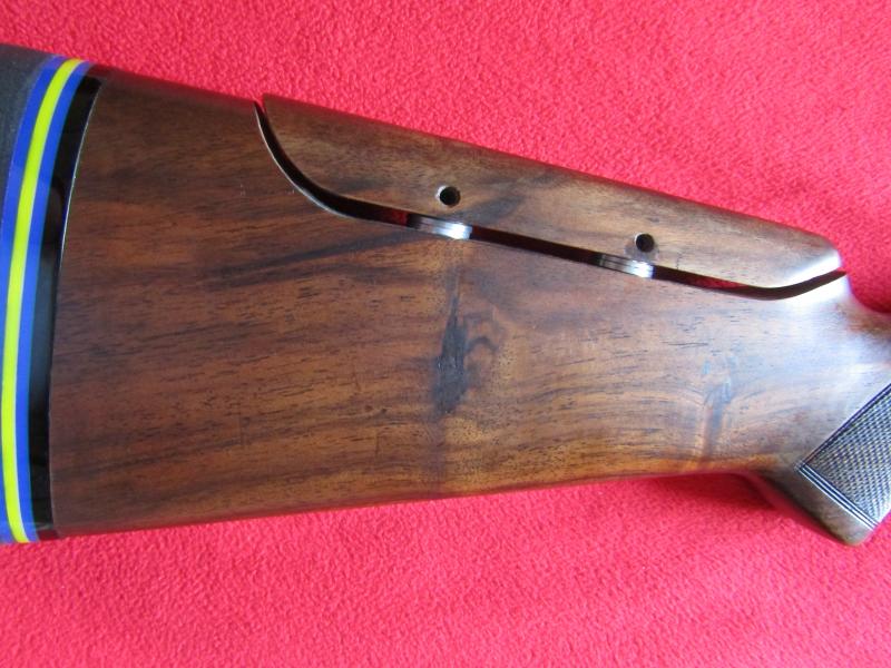

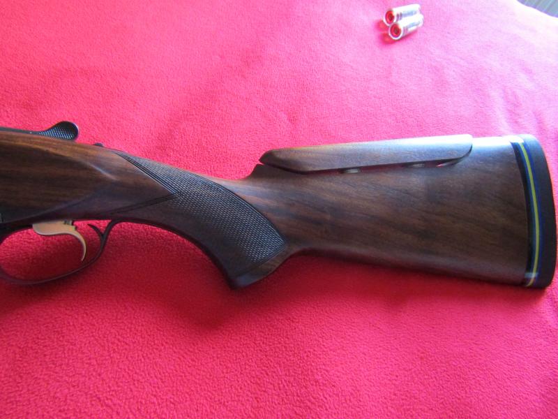

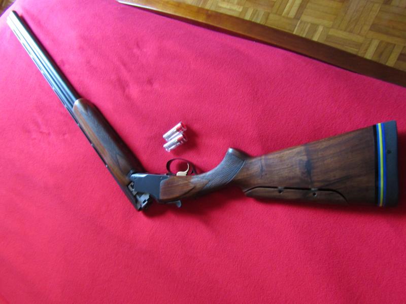

Hola compañeros. Esta es mi tercera temporada en el tiro al plato. La primera fue el aterrizaje, en el compak sporting, con paralela primero y superpuesta de caza después. La segunda fue la del asentamiento, ya en robot y con la B25, si bien tanto me gustó esta escopeta que me compré dos y eso, sin quererlo, me perjudicó en la progresión por ser entre ellas totalmente diferentes en cuanto a configuración de la culata. En esta tercera, ya con la misma escopeta, que encima mi buen amigo pgv1973 me dejó como nueva, me he centrado en el FU, con algún picoteo en FO y mejorando poco a poco resultados.
Una tarde, tirando con chico bien majo con el que había tirado alguna vez y mucho más experto que yo, me comenta que me nota mucha mejoría pero que le extraña algún fallo que tengo en platos "fáciles", por lo que después de hacerme encarar el arma unas cuantas veces, concluyó que la cresta de la culata era muy delgada y en ocasiones el ojo se me pasaba de la vertical. Para confirmarlo me prestó su Perazzi, con una culata a medida y la cresta mucho más gruesa, y todas las veces en que la encaré el ojo quedaba en el mismo sitio. Esto, unido a que veía muy poca banda, me llevó a decidirme por ponerle carrillera regulable, cuestión que había ido aparcando, pues quería mantener la B25 lo más original posible, pero me convencí que mejor es actualizarla y sacarle el máximo partido en la cancha, que terminar comprando otra que se me adaptara mejor y acabar dejándola en la funda en un rincón y sin usar.
Así que la envié al culatero al que tanto pgv1973 como yo hemos enviado varias escopetas, bien para repasar el picado o poner cantoneras de espuma y que también hace muy bien este tipo de trabajo de poner lomos regulables (Enrique Camacho, en San Juan del Puerto-Huelva) y el resultado es el que podéis ver en las fotos:

Sé que a los ojos de coleccionistas y puristas de la famosa B25 pensarán que no he obrado bien (me temo una regañina de Josep Sierra), pero para mi objetivo creo que ha sido lo correcto. Le he metido 2mm tanto de altura como de ventaja a la izquierda y ha obtenido mejoría en resultados, no solo rompiendo alguno más de media sino sobretodo porque ahora rompo muchos más al primer tiro. De hecho en las dos tiradas de esta misma tarde todos los platos que rompí, menos uno solo, lo fueron al primer disparo.

Mensajepor monchi682 » 08 Abr 2018 08:15
juandeoviedo escribió:Sé que a los ojos de coleccionistas y puristas de la famosa B25 pensarán que no he obrado bien (me temo una regañina de Josep Sierra), pero para mi objetivo creo que ha sido lo correcto. Le he metido 2mm tanto de altura como de ventaja a la izquierda y ha obtenido mejoría en resultados, no solo rompiendo alguno más de media sino sobretodo porque ahora rompo muchos más al primer tiro. De hecho en las dos tiradas de esta misma tarde todos los platos que rompí, menos uno solo, lo fueron al primer disparo.
Yo hace tiempo que no quiero armas de coleccion, y he acaparado unas cuantas, quiero armas utiles y que pueda usar, acoplando las culatas a mi medida y forma de tirar.
Es bonito conserbar un arma original si la quieres de coleccion, pero si la vas a usar y ya pueda ser b25 o aramberri, hacerle una carrillera ajustable es muy buena opcion, pues no todos tenemos la misma complexion, ni largura de cuello, ni encare, ni forma de tirar, y lo mas importante es tirar agusto y disfrutar.
A parte de que se tiene que acoplar la escopeta a ti y no tu a la escopeta, y para ello hay un sin fin de medidas y regulaciones de la culata, vamos pa salir loco con una perman y mas con una lbtrap.
Has hecho bien, ahora regulala y tira agusto con ella.
Ya nos contaras.
Un consejo, empieza por ponerla alta y ves bajandole anillas de poco en poco, y me refiero de 1/2 mm en 1/2 mm, que parece que no es nada pero si que varia el tiro, y sobre todo regula la ventaja, que encares recto y no tuerzas la cara para ir buscando la banda.

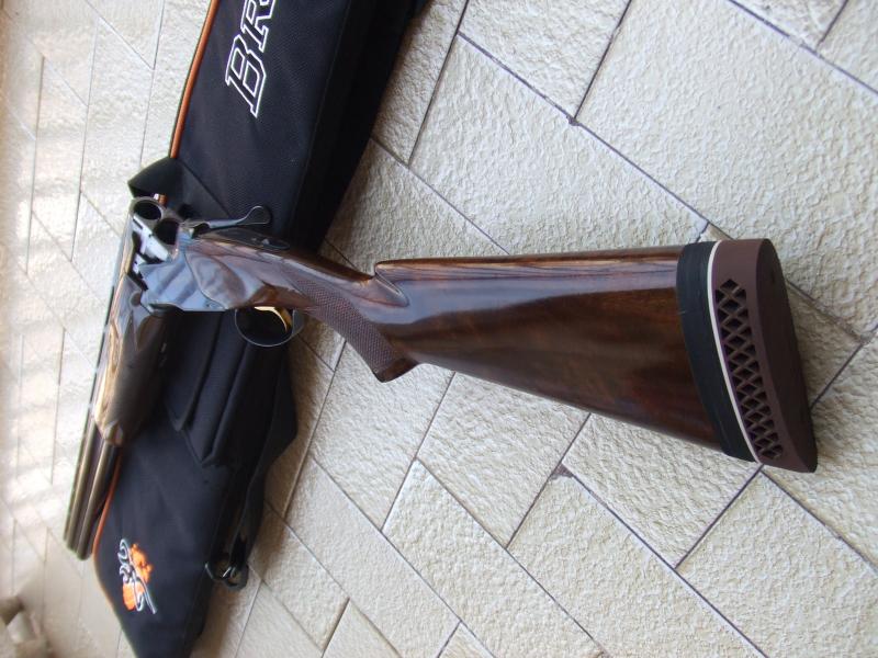

De regañina, nada, lo mas importante de las armas que tenemos y nos gustan es DISFRUTARLAS, que quede claro, ademas, ha quedado muy bien.
Yo mismo, todo y que me gustan lo mas originales posible, rectifique también la medida de mi B25, porque era larguísima para mi, se tubo que cortar la prolongación y hacer un invento, como os muestro en la imagen.
Lo importante es que te vaya bien a ti y que mejores tus resultados, eso te hará feliz, y creo que ese es el objetivo de la vida.
