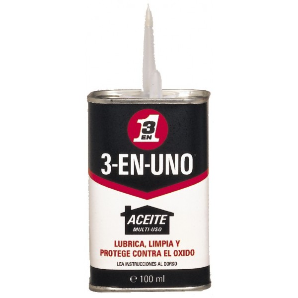

>>>>>>>>>>>>>>>>>>>>>>>>>>>>>>>>>>>>>>>>>>>>>>>>>>>>>>>>>>>>>>>>>>>>>>>>>>>>>>>>>>>> hombre algo de lubricacion necesitara por dentro de la escopeta y si la escopeta es de acero simplemente para que no se oxide mas que otra cosa digo yo no se yo creo que un armero no recomendaria eso de no lubricar una escopeta y mas que dos o tres veces en la vida de una escopeta esas partes internas ven el sol y un poco de aceite 3EN1 no le vendria mal.....un saludo..!

Como bien te indican, el mecanismo interno de las basculas de las escopetas superpuestas, NUNCA se deben lubricar. Si puedes y debes lubricar todo lo demas, como el guardamanos, la union de los cañones con la bascula, solo un poco en los agujeros de las agujas, y nada mas.
La razon, pues el mas minimo engrase de los martillos, podria hacerte disparar los dos tiros a la vez, o algun otro problema. Creo que esto de no engrasar es solo para las escopetas de dos cañones de INERCIA. Creo que en las escopetas de dos gatillos no hay ese problema, y en las escopetas semiautomaticas, tambien se puede engrasar, pero NUNCA en exceso.
Esto de que las basculas este en su interior sin aceites, me lo dijo un armero, y a parte, lo he leido por los foros, asi que sera cierto, y ademas, yo era de los que engrasaba el arma, y mas de una vez, tras apretar el gatillo me salian los dos tiros a la vez, y a partir de hay me dijeron lo que no tenia que hacer, y hasta ahora sin problemas.

>>>>>>>>>>>>>>>>>>>>>>>>>>>>>>>>>>>>>>>>>>>>>>>>>>>>>>>>>>>>>>>>>>>>>>>>> yo no digo en exceso pero si una una lubricacion mas para proteccion del metal mas que al funcionamiento del arma...........yo tampoco eh visto un millon de euros en billetes juntos pero se que existen.....!

Pues eso me dijeron,y además son armeros que trabajaban en la fabrica de Laurona,me dijeron que los mecanismos interiores deben estar secon y limpios,para que los martillo funcionen correctamente y no se le pegue la suciedad al lubricante,tambien me dijeron que si lubricaba el interior en el segundo tiro ,en algunos casos,no agarra bien el martillo y salen los dos tiros casi seguidos,las piezas de los mecanismos suelen ir pavonadas y ahi dentro casi hermeticamente cerradas no tienen oxidacion y menos si un arma se usa,yo tengo una Laurona que tiene 25 años y no ha sido lubricada interiormente nunca,y va de maravilla.Un saludo
