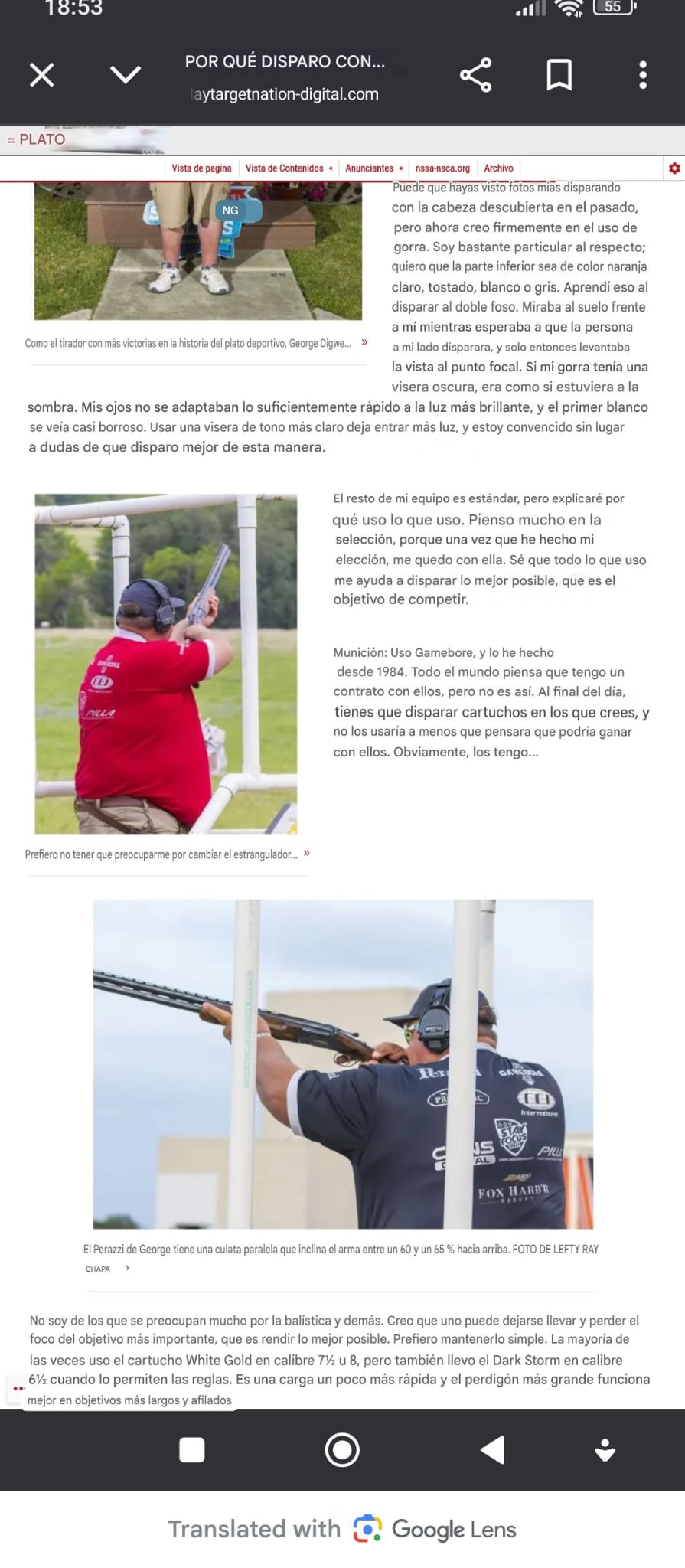

En cuanto al dato que os he pasado de jorge digweed,
Lo saqué de videos ingleses sobre este señor.
Y viene a decir que lo que a uno le vale a otro no le sirve.
En esto del tiro no hay regla sin excepción.

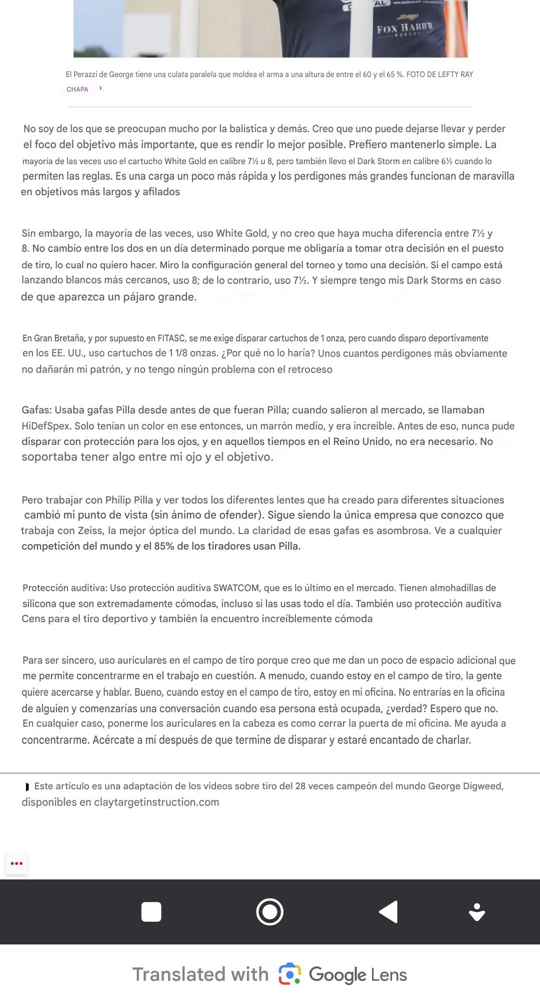

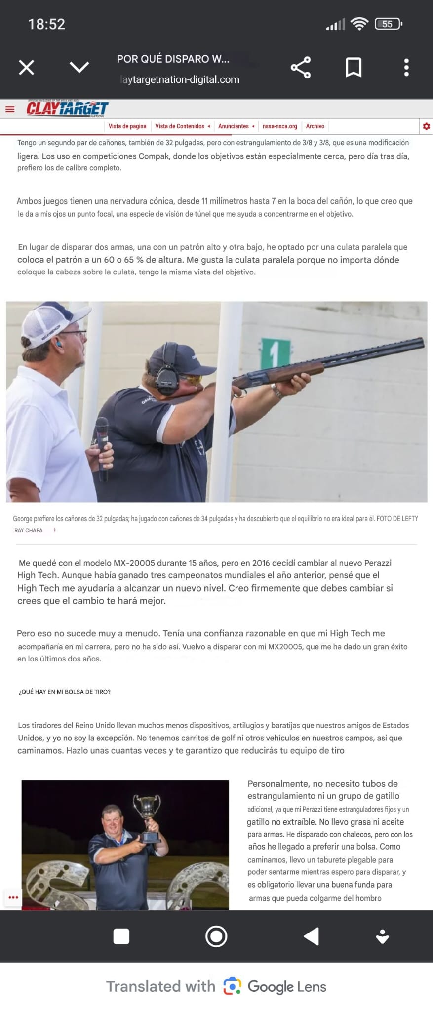

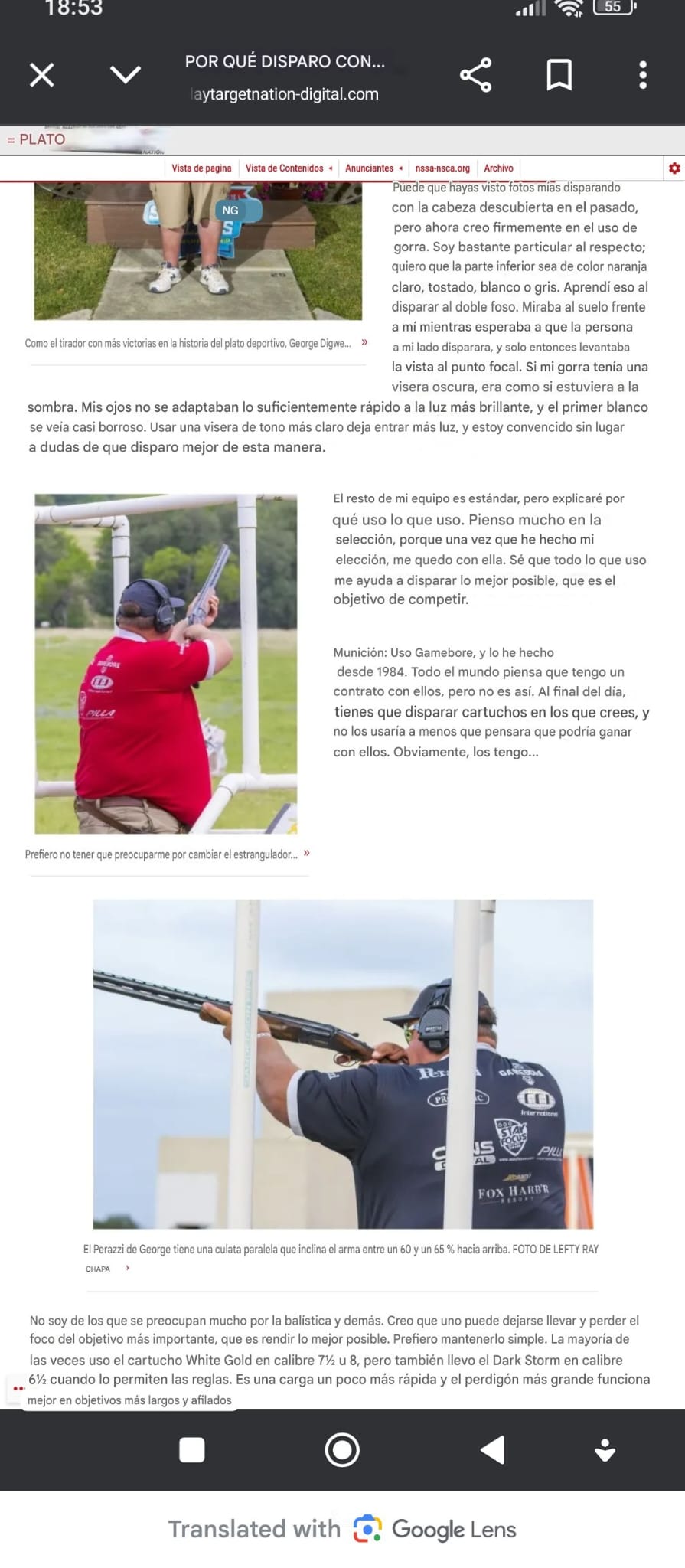

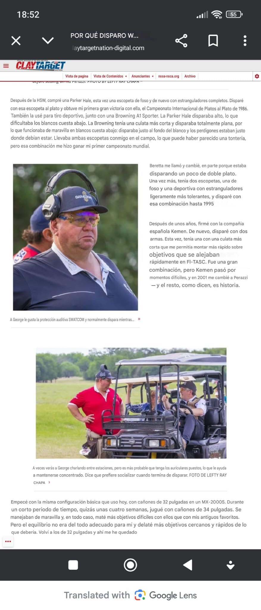

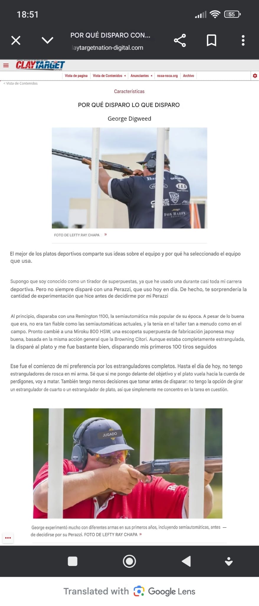

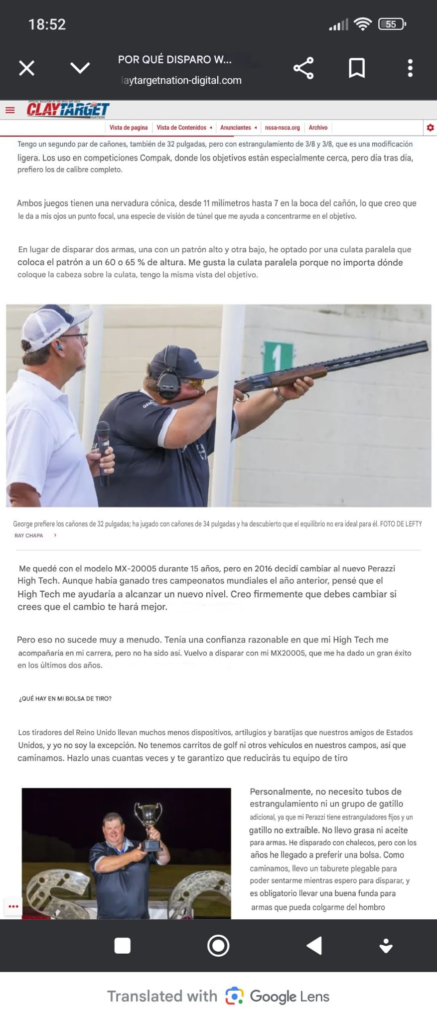

Re: Empiezo Tiro al plato (compak y recorridos). DUDAS
Historia de George Digweed.
Es una traducción de una revista inglesa sobre las escopetas de Digweed.
Espero que una vez lo leais os quede claro con qué tira G.Digweed una Perazzi MX2000S (S de Sporting).
A ver si soy capaz de colgar el artículo.

Espero que os quede claro que:
G. Digweed es un profesional que cobra una buena pasta por publicidad.
Esa escopeta estoy seguro que no es la misma que la MX2000S que se compra de serie.
Fernansub, en Compak ocurre algo curioso: los platos en los campeonatos autonómicos y nacionales son más difíciles que si tiras un campeonato de Europa o del mundo.
Solo basta ver las medias que se hacen en cada campeonato aunque siempre pueda ver excepciones pero pocas.
Digweed, utiliza en compact un cañón con choques de tres estrellas cerrado y para recorridos tira full y full aunque lo que me tienen comentado es que es full y extrafull.(Es un tema de nomenclatura inglesa pasada a la europea)
Si tú quieres ganar tienes que estar convencido de lo que haces y de la herramienta que tienes en la mano.
Así George Digweed tiene choques fijos y en cambio otro campeón del mundo como Ben Huswaite comenta que los cambia en cada puesto donde está.
En compak en un campeonato internacional abres choques siempre porque cerrar es darle ventaja al plato.

La diferencia fundamental de una mx 2000s y una mx2000.
Es que la mx 2000s proviene de la mx12, no se puede extraer el grupo de disparador.
En cuanto a la perazzi mx2000 proviene de la mx8,y tiene grupo de disparo extraíble,es más ancha la báscula.
En cuanto a bandas,culatas,guardamanos,chokes perazzi ofrece una escopeta a la carta,el tirador puede desplazarse a la fabrica y pedir todo a la carta.

Maino nos estamos alejando del hilo de este foro y yo también estoy un poco cansado.
La escopeta del vídeo es bastante parecida a la de George Digweed pero si hicieran una réplica exacta de la escopeta de este hombre te puedo asegurar que no venden las 25.
Yo vi la escopeta de Digweed y a Digweed en el campeonato de Europa de Copa que se hizo en España en 2022.
Tiraba delante de él y cuando acababa esperaba a que él tirara, con lo cual lo pude ver 200 platos que son los que se tiraron en ese campeonato
Incluso tengo la anécdota de coincidir con él cruzándonos en el camino a un campo y le saludé y le llamé: "The Legend" y me contestó "No,no!!! Negando con la cabeza porque el campeonato le estaba saliendo regular.
Le vi fallar platos que yo con mi escopeta de 4 y 3 estrellas rompí sin aparente problema y él en cambio falló platos que son cerca y los falló sin mucha explicación para alguien de su nivel.
Evidentemente, él rompió muchos platos que yo no hice por eso quedó mucho más arriba jejeje.
Yo calculo que su escopeta debe pasar de los 4Kg. sin problema porque este hombre es un tiparrón que es alto pero más ancho que yo dos veces y la escopeta créeme que va juego.
Cuando se la ves parece una escopeta de foso porque tiene un guardamanos de cola de castor ancha con mucha madera y una culata igual de ancha con mucha madera además de que está muy retorcida con bastante ventaja y bastante salida. En cambio, cuando la encara parece una escopetilla de 76 y ligerita.
Esa escopeta está hecha para él y sus necesidades físicas y mentales no es la que se vende porque si hacen una réplica exacta no le vale a casi nadie.
Una cosa que me llamó la atención fue que tiró con sus cartuchos Gamebore y cuando vas a un campeonato al extranjero normalmente no llevas munición la tienes que comprar en el campo y esa marca no existía. Esto debe ser porque se la hacen llegar desde Inglaterra.
Yo creo que juega con el cartucho más abierto más cerrado según le interese porque lleva más de un tipo de cartucho pero esto es una apreciación mía y es algo que yo mismo hago.

CurrO1965 escribió:Espero que os quede claro que:
Un pequeño inciso la diferencia entre mx 2000s y mx2000.
La mx2000s es un sucedáneo de la mx 12,no tiene batería extraíble.
La mx2000 proviene de la mx8 con batería extraíble.
Más ancha la báscula y poco más.
El resto de componentes cañones,guardamanos,culatas,bandas,punto de mira,chokes,son a la carta.
Lo ofrece la marca con la adquisición de un arma.
