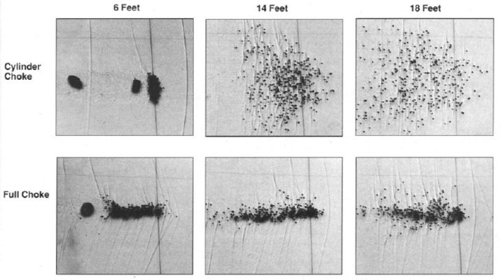

La explicación a este comportamiento es que en los choques más abiertos, más perdigones están expuestos al aire y por lo tanto son más los que van frenando y quedando a la cola.
Convengamos que con los medios existentes hace 100 años esta solución fue por lo menos ingeniosa.

me parecen interesantes tus comentarios y me gustaría saber si alguien tiene pruebas reales de que cerrar el tiro alargue el puro, al menos de un modo significativo.
Pues gracias a que hiciste esta pregunta, me hice a mi mismo la que debería haberme hecho la primera vez que oí este comentario "¿es real qué el puro se alarga con el choque más cerrado?". Un poco de investigación en internet me demostró que por lo menos desde la década del 70 esto fue refutado. Si bien es cierto a más no salir de la boca del caño que el puro en un choque full es más largo, a los 6 metros esta tendencia se revierte a favor del choque más abierto.
Y la segunda sobre la plancha montada sobre el automovil, me parece bastante rudimentario pero si creo que es bastante ingenioso sino para verlo realmente en 3D, si para ver en 2D pero fragmentado...de cualquier forma es interesante el experimento.
Paul

Hola Paul, en el video que puse antes de Briley se observa como el puro es más largo con el choque cerrado, pero es cierto que esa imagen está captada a unos 3,5 metros de la boca del cañon, por tanto lo que dices de que a partir de los 6 metros la tendencia se revierte y el puro del choque más abierto comienza a alargarse, tiene toda la lógica según tu explicación.
A ver si encontramos más videos o pruebas de este tipo captadas a diferentes distancias de la boca del cañon.
Y si, el experimento del coche es ingenioso...siempre hay pioneros que son los que abren caminos, aunque muchas veces los tomemos por locos.

El estudio lo hizo E.D. Lowry y lo publicó bajo el título "The Effect of a Shotstring" en la revista The American Rifleman para su edición de noviembre de 1979. Para aquellas épocas el autor trabajaba para Olin-Winchester y tomó estas fotos de la perdigonada.
La segunda foto es tomada a 4,2 metros muy cerca del lugar (3,5 metros) en el que filman el video de Briley y confirma lo que se ve en ellos.
Pero luego la situación cambia conforme se aleja de dicha situación.
En principio la explicación sería que los perdigones que van adelante cortan el aire y pierden energía y por eso pasan a la cola alargando el puro. En el full choque estos son menos y por eso son menos los que van quedando rezagados en comparación a un choque más abierto que presenta más frente.
Paul
Paul
