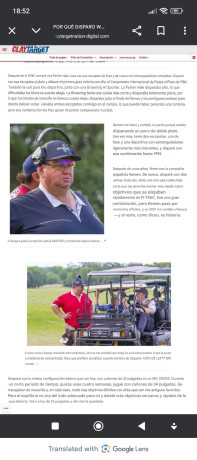

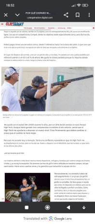

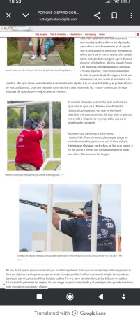

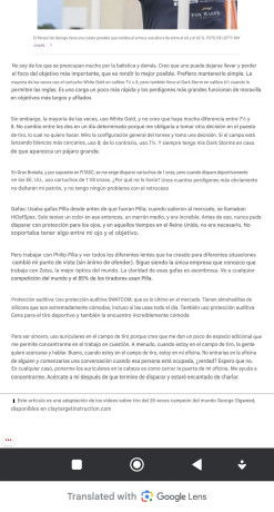

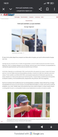

Historia de George Digweed.
Es una traducción de una revista inglesa sobre las escopetas de Digweed.
Espero que una vez lo leais os quede claro con qué tira G.Digweed una Perazzi MX2000S (S de Sporting).
A ver si soy capaz de colgar el artículo.
Re: Empiezo Tiro al plato (compak y recorridos). DUDAS
Espero que os quede claro que:
G. Digweed es un profesional que cobra una buena pasta por publicidad.
Esa escopeta estoy seguro que no es la misma que la MX2000S que se compra de serie.
Fernansub, en Compak ocurre algo curioso: los platos en los campeonatos autonómicos y nacionales son más difíciles que si tiras un campeonato de Europa o del mundo.
Solo basta ver las medias que se hacen en cada campeonato aunque siempre pueda ver excepciones pero pocas.
Digweed, utiliza en compact un cañón con choques de tres estrellas cerrado y para recorridos tira full y full aunque lo que me tienen comentado es que es full y extrafull.(Es un tema de nomenclatura inglesa pasada a la europea)
Si tú quieres ganar tienes que estar convencido de lo que haces y de la herramienta que tienes en la mano.
Así George Digweed tiene choques fijos y en cambio otro campeón del mundo como Ben Huswaite comenta que los cambia en cada puesto donde está.
En compak en un campeonato internacional abres choques siempre porque cerrar es darle ventaja al plato.
