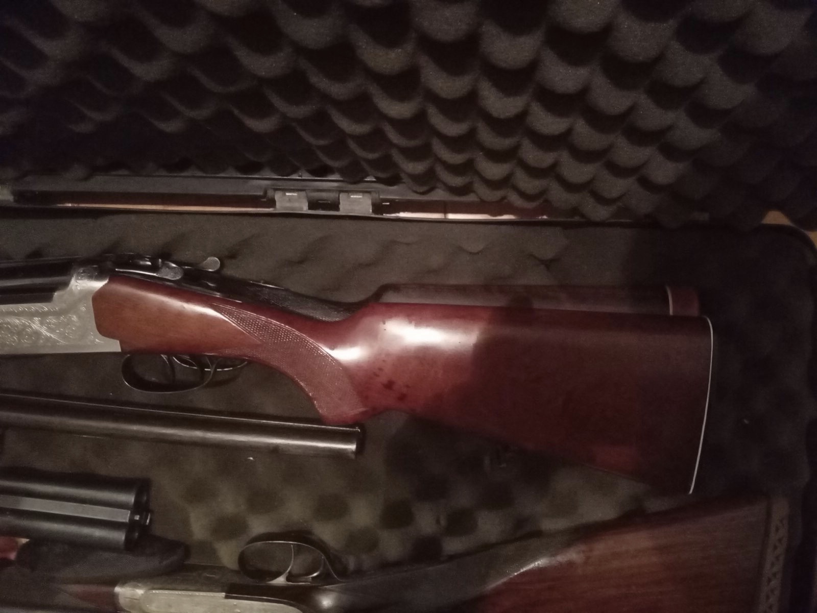

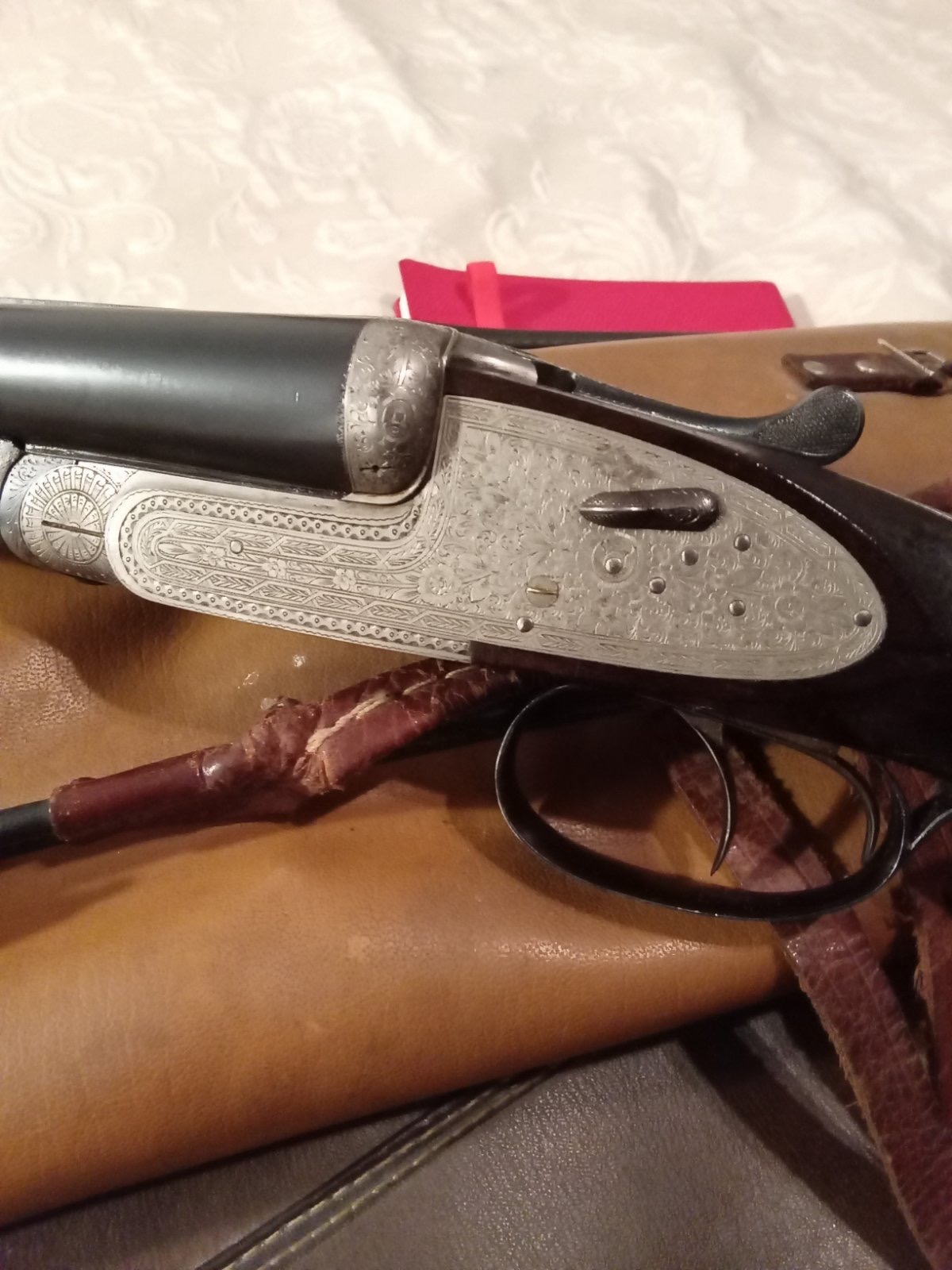

Pongo aquí unas fotos de la escopeta AYA 53, , y también de una Lanber, que a igualdad eje del cañón, obsérvese como tiene mucho más ángulo, y no me pega hostiazo en el pomulo.
Luego aparte de que yo estaré haciendo algo mal, me da que efectivamente la culata de mis paralelas tiene poca caída, pues para ver el último tercio de banda, tengo que apoyarlas justo en el hueco del pómulo y ahi me pega la hostia.
La Lanber tiene como 14 mm menos de altura de lomo, y me queda a la altura perfecta. Curioso como escopetas, tan asequibles, estaban también estudiadas por esta casa vasca.
