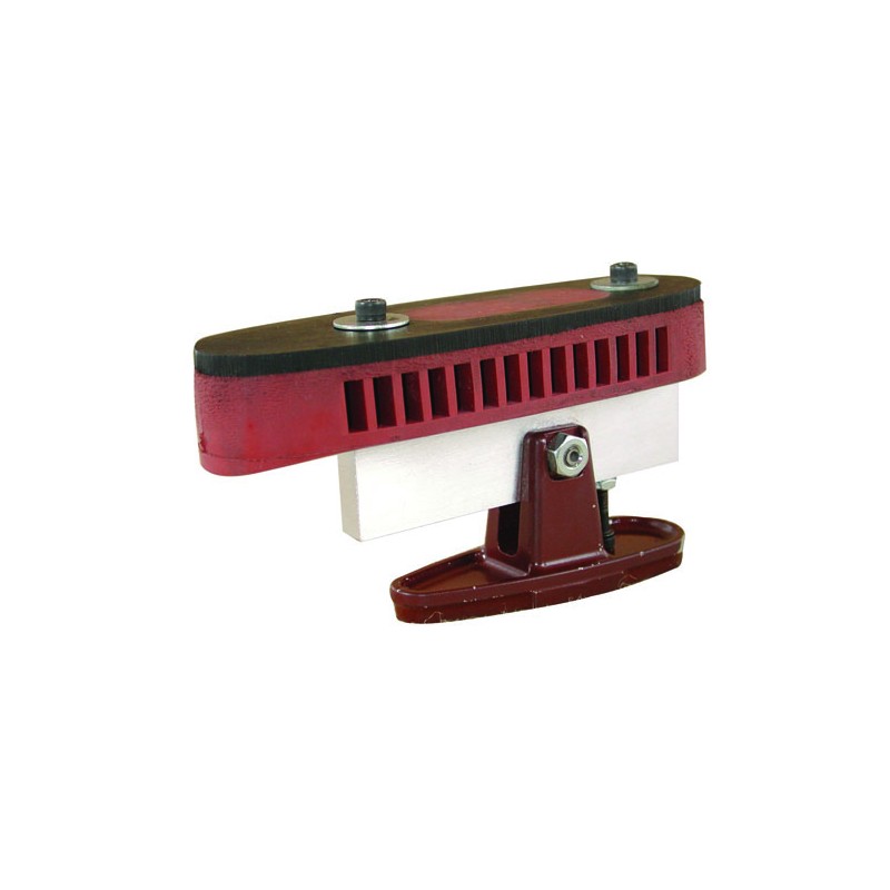

ves yo tuve el mismo problema
yo me compre una herramienta para darle forma a la cantonera
la herramienta la puedes comprar en I-Z-Q-U-I-ERDO
la herramienta es esta parece una tontearía y en el video que te voy a pasar
te parecerán que no necesitas comprar nada (vamos que yo lo pensé) pues te equivocas
la herramienta la para hacer un trabajo fino y principalmente por seguridad
cuando ya tuve la herramienta hice pruebas con madera simulando que era la cantonera
y hice los pasos del video
el video esta en ingles como todos
no necesitas saber ingles para saber lo que tienes que hacer
aquí tienes cantoneras malas buenas y muy buenas y la herramienta
https://a-izquierdo.es/buscar?controlle ... it_search=
aquí tienes lo mismo con una diferencia envíos gratis a partir de 44 euros
https://www.blackrecon.com/busqueda/result?q=cantoneras
aun que seguramente tu no puedes
la lijadora me la hice yo con un radial grande
y un disco de cortar hormigón y le pegue una tabla de madera
a la tabla de madera un VELCRO y compre los discos de lija con VELCRO
esto es información que no todos saben
hay cantoneras para culatas de madera y para culatas de plástico
las cantoneras para culatas de plástico se la puedes montar a las culatas de madera
pero las cantoneras que son para las culata de madera no se las puedes montar a una de plástico

ni yo tengo la lijadora
yo con una radial grande y un disco para cortar hormigón gastado me hice la lijadora
al disco le pegue uno de madera a la madera velcro y después la lija con velcro
no entiendo por que le llamas ARTILUGIO a una herramienta que todo armero que monte cantoneras tiene que tener
por que las cantoneras no se les da la forma pegadas en la culata de la escopeta
a que tu no te lavas la ropa con ella puesta

Re: Comprar & adaptar cantonera en madrid
a que tu no te lavas la ropa con ella puesta[/quote]
Artilugio : " Mecanismo, máquina o aparato; sobremanera el de manejo complicado o el que tiene alguna función que no se percibe de forma fácil para el lego, o se desconoce ." Diccionario español de la R.A.E.
Y no. No " todo armero " tiene que tener eso. De hecho dudo que un buen armero necesite tal artilugio. O un buen culatero, que no tienen por que ser lo mismo.
Otra cosa son las miles de tonterías " imprescindibles " que desde USA nos tratan de encalomar, con su marketing tan hortera y sus razonamientos de tele-tienda.
Y, al cabo del año, te aseguro que monto bastantes más cantoneras que cestos de ropa, centrifugados y lavados. O al revés, que ahora dudo de cómo van...
