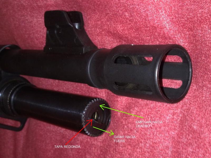

Otra cuestion,en la armeria me informaron de que no llevaba limitador de cargador,pero no entran mas que dos cartuchos.He intentado desmontar el tubo pero esta muy apretado,algun consejo para desmontarlo.

Yo tenia el mismo problema en mi M3 y lo solucione con una llave de "pico de loro", de las que se usan para tuberias. 12 € en Carrefour.

Zzzzz escribió:Otra cuestion,en la armeria me informaron de que no llevaba limitador de cargador,pero no entran mas que dos cartuchos.He intentado desmontar el tubo pero esta muy apretado,algun consejo para desmontarlo.
Hola compañero, fíjate en la foto que adjunto:
NO, repito, NO tienes que desmontar el tubo cargador para nada. Al extremo del tubo se ve una chapita que tiene como una pequeña pestaña "irregular". Es la tapa que da acceso al limitador de cartuchos, que es una varilla de plástico sin más. Con la escopeta totalmente descargada, no solo por seguridad, sino para que el muelle esté relajado, gira la chapita, sujetándola por la pestaña hacia dentro, como queriendo ponerla de canto. Así sale sola hacia afuera junto con la varilla limitadora. Luego, una vez quitada la varilla, vuelves a poner la chapita en su sitio, para no perderla, más que nada.
Espero haberte sido de ayuda.
[color=#0000BF][b]Hola compañero, fíjate en la foto que adjunto:
Saludos!
Llegó 11 años tarde al comentario pero quería preguntarte, al quitar el limitador se queda un agujero por el que se ve el muelle, no se puede ensuciar la escopeta de esta forma? Saludos
