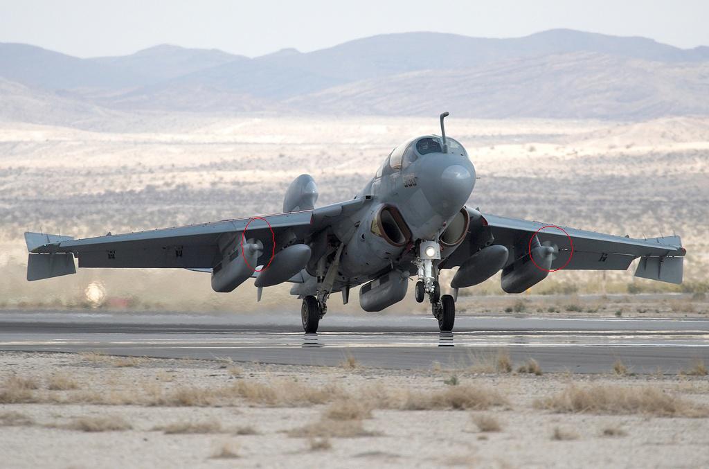

Strongresolve escribió:Por ese motivo los aviones con sistemas hidraúlicos, hoy por hoy casi todos, llevan sistemas de apoyo como bombas auxiliares movidas electricamente o por una turbina externa a modo de molinillo, llamada RAT.
Aunque la foto es de un A-6, estos que marco en la foto son los RAT que comentas?? :roll:
Gracias de antemano :wink:
Al parecer estaba en fase de adiestramiento de cara a pilotar el modelo en la fuerza aérea de su país, 40
CONTAD LOS MUERTOS!!!!!!!
Strongresolve
Mensajes: 2899
Registrado: 16 Sep 2008 01:01
Re: Se estrella un EF-2000 en Morón y muere un piloto saudí.
Mensajepor Strongresolve » 06 Oct 2010 17:13
Practicamente parecido.
Lo de la foto es la turbina que mueve los generadores de la góndola de Guerra Electrónica.
La RAT hace lo mismo, normalmente mueve un generador hidráulico o electrico, o uno que hace ambas funciones.
