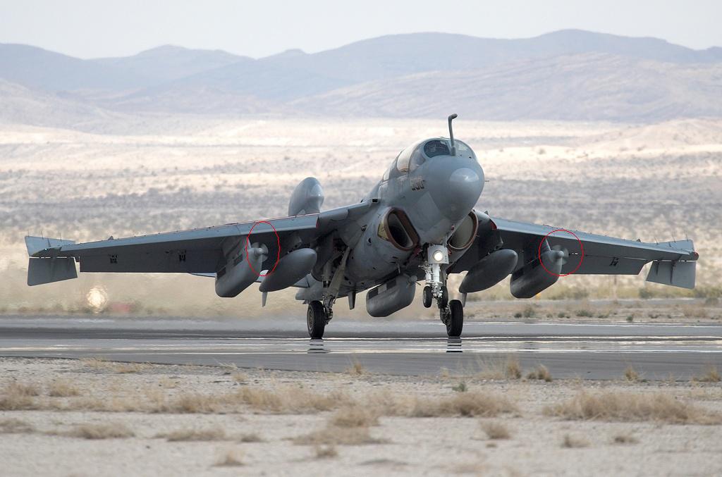

Strongresolve escribió:Por ese motivo los aviones con sistemas hidraúlicos, hoy por hoy casi todos, llevan sistemas de apoyo como bombas auxiliares movidas electricamente o por una turbina externa a modo de molinillo, llamada RAT.
Aunque la foto es de un A-6, estos que marco en la foto son los RAT que comentas?? :roll:
Gracias de antemano :wink:

Mensajepor Strongresolve » 06 Oct 2010 17:13
Practicamente parecido.
Lo de la foto es la turbina que mueve los generadores de la góndola de Guerra Electrónica.
La RAT hace lo mismo, normalmente mueve un generador hidráulico o electrico, o uno que hace ambas funciones.
