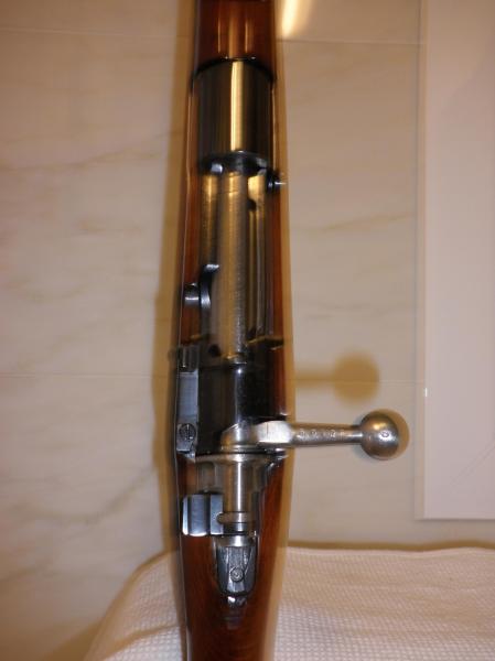

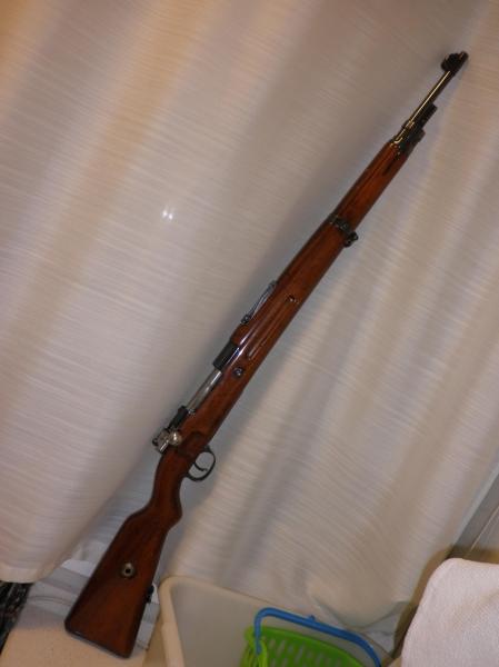

Tengo un amigo que tiene a la venta un antiguo mauser Checo militar del 7,92 x 57, todo original con su bayoneta y todo. Lo tengo anunciado en el foro de compraventa. Pues bien, estoy pensando en que quizas me lo quede y en si se podría "customizar" el trasto poniendole una culata moderna y adaptandole los hierros, a fin de usarla en caza, ya que el dueño dice que tira bastante bien (en tiempos lo usaba en montería así tal como está, pero no creo que sea lo suyo). Tengo un par de dudas:
.- Ese calibre (7,92 x 57) supongo que es el mismo que el polularmente conocido como 8 x 57, tan venerado para uso en montería ¿Es así?.
.- Sabeis de armerías o profesionales que se dediquen a esto y mas o menos en cuanto puede salir dejarlo mas o menos curioso?
.- ¿Merece la pena meterse en este asunto, partiendo de que es un capricho, que estoy contento con los que tengo ya, que no me hace puñetera falta y que además la cosa no esta para tirar dinero?.
Un saludo y gracias por anticipado.
Os pongo una fotillo para que veais la base y a partir de ahí, que se os ocurre.
saludos.

... jejejeje si eres un poco manitas, ...
aunque te saldrá mas economico conseguir un rifle ya de caza ...
Verás, ... cambiar la culata, lo haces tú mismo, aquí tienes unas pocas para escoger http://www.shopwiki.com/l/MAUSER-98-STOCK ...
Esta en particular tiene buena pina, ya con beddin incluido http://www.amazon.com/gp/product/B001TE5JZ2?&tag=shopwiki-us-20&linkCode=as2&camp=1789&creative=9325 hay muchas mas opciones, ademas de las hoge, hay bell & carlson y un monton mas ...
Otro punto, cambiar el gatillo ... http://www.nextag.com/Timney-Triggers--2701036/mauser-98-stock/brand-html
Y si ademas le cambias la nuez del cerrojo por una dakota tipo win.70 http://www.camp-hunt-shoot.com/products-pages-hunting-shooting-camping/dakota-mauser-98-bolt-shroud-with-3-position-safety-steel-in-the-white.htm
Este es el mismo y cuesta la mitad, ademas envian a españa http://shop.pacifictoolandgauge.com/index.php?main_page=product_info&cPath=49&products_id=1030
que te parece? llevamos 400 / 450 $$ +/- y hay que sumar gastos de envío + el coste del arma en cuestión, ...
Se me olvidava, ...
tienes la ventaja que siempre puedes devolverle el aspecto original, ya que no modificas nadas,
solo sustituyes unas partes por otras

Ese arma creo que es un mauser español. no es un persa como te dije en el otro hilo.
Si lo dejas asi sera siempre una pieza con un valor. En el momento que le metas las manos y lo hagas deportivo.... perdera el valor.

No es que este buscando nada, ya estoy mas que servido, lo que pasa es que se me ha puesto éste por delante y claro, ya sabeis como somos en esto de las armas, entre mas tenemos, mas queremos.
Como ya te dije en el otro hilo, hasta final de mes que lo pueda tener en las manos, no podré asegurarme de lo que es, el dueño solo quiere deshecerse de el porque ya no caza y no quiere tener armas. saludos a todos

con cambiarle la culata ya te vale, no modifiques nada mas.
A ese rifle le vale cualquier culata para un mauser M-98, el Santabarbara, es un M-98.
