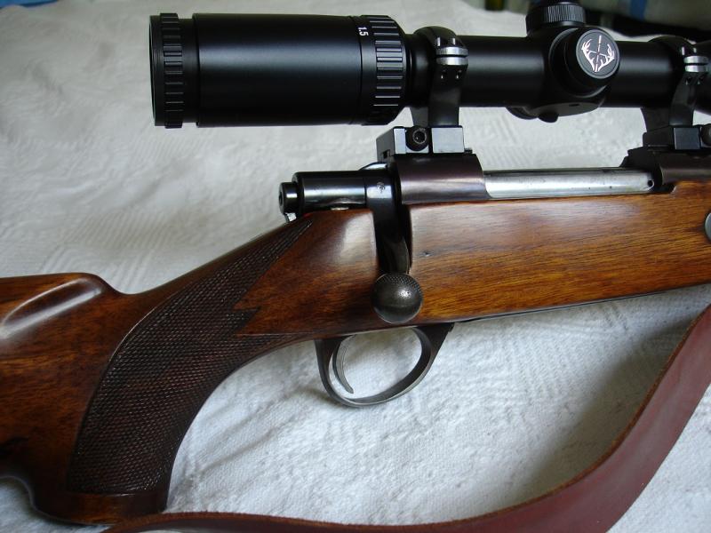

Yo precisamente tengo ese visor, te lo enseño, en un Sako stutzen 300WM, que no uso. Te puede servir, sobre todo de día. Cuando cae la noche, sinceramente, al menos el mío, es deficiente, no se puede comparar a un Meopta o un Kahles o un Docter, no digamos a los cuatro grandes (Zeiss, Swaro, S&Bender y Leica).
Pero insisto, para todo uso, de día, te va bien, y es muy resistente a los golpes y los culatazos.Yo siempre he usado 1.5-6x42 (tengo ése y otros dos, un Docter-Carl Zeiss Jena-y un Meopta Artemis2000, buenísimo) éste último tiene una óptica tan clara como un Zeiss.
Si algún día puedes comprar un Meopta (El Docter vale lo que un Zeiss), no dejes de hacerlo, su calidad es superior.Lo de la reticula IR, en el mínimo (Que cuando lo pruebas en casa parece que no está encendido), te va de cine de noche, cuando tienes que tirar un guarro en la sombra de una encina o contra fondo oscuro de monte. En las regulaciones altas, sólo ves reflejos rojos, usa sólo los dos puntos mas bajos.
Suerte, el chisme no es malo ni mucho menos, hace 20 años sólo unos pocos eran así. Hoy es cierto que hay mucha mas calidad, pero a unos precios de escándalo.Sólo pensar que yo he comprado rifles perfectamente conservados (Practicamente nuevos) por 300 euros, y que un Swaro vale 2000 euros....

Re: Weatherby vanguard S2 30-06
Muy buena aclaracion y gracias por molestarte en subir la foto. Respescto a lo de que es resistente a los golpes,¿ suelo ir a cazar la menor en moto ya que por aqui los caminos dejan muxo que desear... Creeis que se puede estropear el visor por las vibraciones y los baches que coja si salgo con el en moto¿¿
