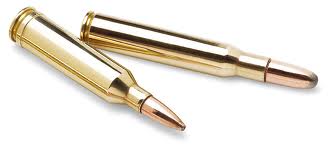

Re: bala 3006 para esperas
Pues Corelock ,Norma punta de platico, Vulkan... de 180gr.
Las corelock son las mas potentes y cuestan alrededor de 35€
Aqui tienes los dos tipos de puntas q montan. Yo me decantaria p la mas chata.
A esa me refería el otro día.
A la pregunta del compañero. La foto que ha aportado melandru ilustra perfectamente el asunto. Todo depende de la velocidad de impacto, de la dureza del animal (o de la zona donde se le pegue) y de la estructura de la bala. Entre salir perforando sin dejar cavitación y hacer una herida superficial amplia sin apenas penetrar hay muchos puntos intermedios. Los cazadores nos dividimos entre los que prefieren dos agujeros y los que consideramos que uno es más que suficiente si la bala hace bien su trabajo.
Ante el problema de que una bala se deshace y no penetra se dio la respuesta Partition. Esta estructura permite que la bala actúe como una bala convencional hasta el tabique separador y luego se conserve una cápsula que siga penetrando y haciendo daños. Con el tiempo se han dado otros diseños: las Inter-Lock, las Core-Lokt, las bonded, las sin plomo tipo X, TSX, etc.
Pero una bala no se deshace así como así. El problema que hizo que John Nosler se rascara la cabeza y se fuera al torno fue la no penetración de una bala tradicional tirada desde un .300 H&H a pocos metros a un alce embarrado. Resultado: explosión y destrucción superficial. Algunos de nuestros jabalíes pueden ofrecer, y de hecho ofrecen, una resistencia así en la plancha frontal o en el hueso duro como el hombro, pero lo primero es más propio de algunas situaciones propias de la batida, en que te sale de frente y hay que tirarle sí o sí; lo segundo ya es más una lotería.
Creo que la Partition, una de mis favoritas a la hora de elegir una bala que resista, es muy buena opción y no hace falta ir a diseños más sofisticados y caros. Sólo hay que saber que en casi ningún rifle es precisa.
El otro camino es la bala pesada con mucho plomo (y cuando digo pesada digo al menos 180 grs) tipo RN o spitzer. Buena opción tanto para esperas como para batidas. Necesitas mucho material para tener remanente por mucho que pierda al impacto. Si le pones 200 grs (nada descabellado) y pierdes por ejemplo la mitad, aún tienes 100 grs trabajando. Si tiras una Partition de 165 grs y conservas en torno al 60 % te quedan unos 99-100 grs.
