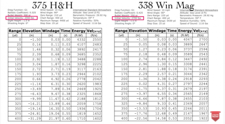

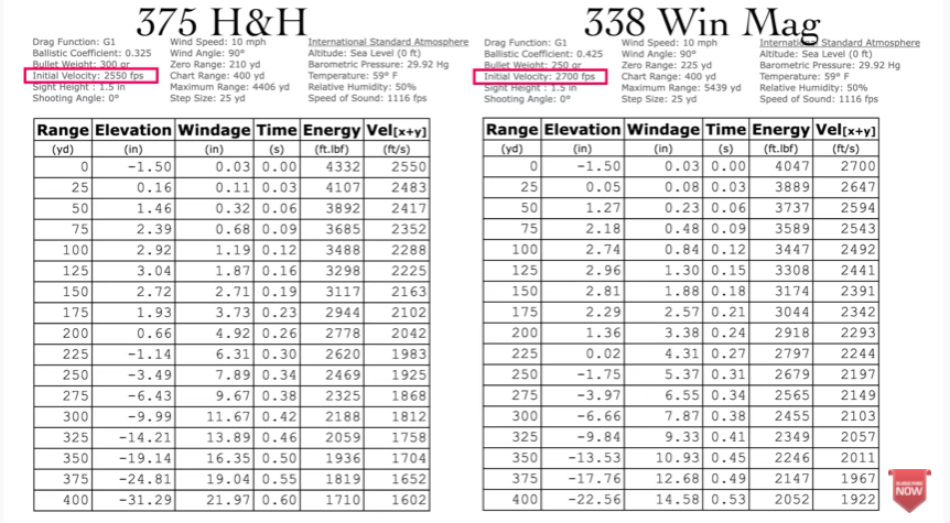

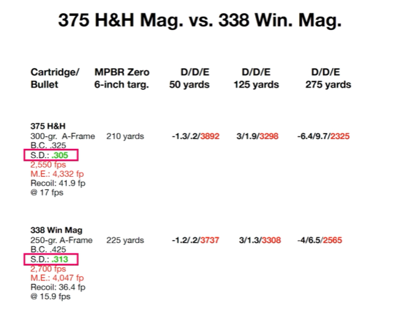

Pues yo me iria a 250 gr, que hay de varias marcas y tipos y un peso que mueve muy bien!
300 gr me parece excesivo y comerciales no hay y 275...para un tiro muyyyyy cerca quiza, pero prefiero mas soltura...
Auwnue sea sobre papel y en teoria, os 250 te da una mayor DS, incluso mayor que un 375 con 300 gr ( y despues de los 150 m vuela y desempeña mejor)

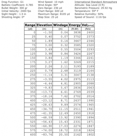

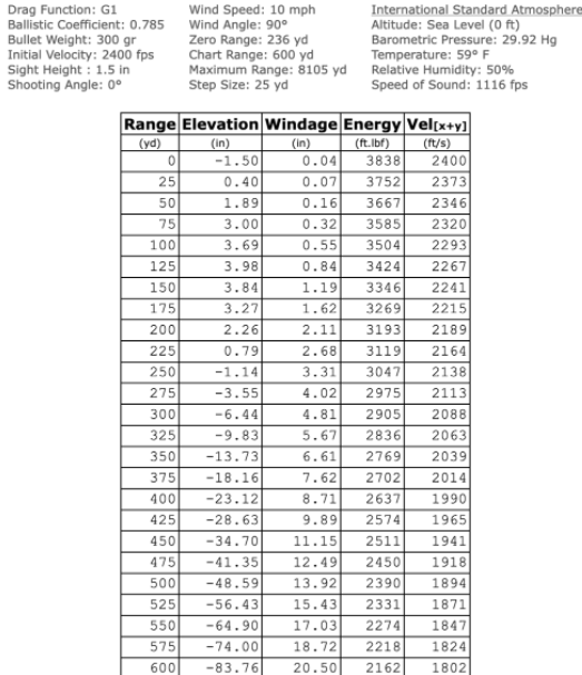

Y te dejo un ejemplo de la ACCUBOND LONG RANGE 300 gr para el 338WM

Mensajepor Mantrap » 21 Ene 2022 22:27
Quebracho no me tires de la lengua. :zombie1:
Búscame la tabla de la accubond de 260 grains para el 375 y comparamos... :duelo:

Mensajepor Quebracho » 21 Ene 2022 22:36
:mrgreen: yo te puse lo que dicen las tablas :band:

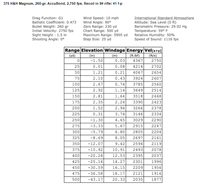

Sera esta?

Quebracho escribió:Sera esta?
Ésa es, estupendo cartucho cuando lo traía federal :homer:
