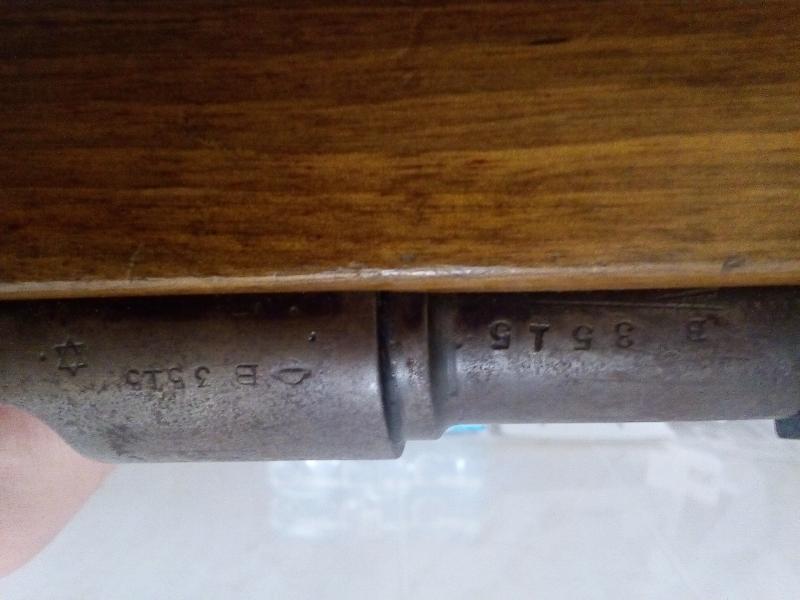

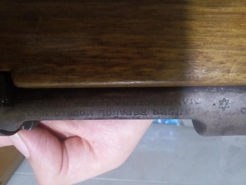

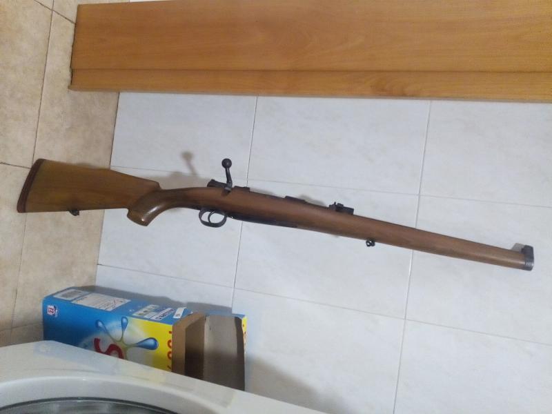

Buenas, mi padre adquirio hace unos 20 años un Mauser 7x57 de 1893 o 1898. Hay cosas que me llaman la atención de este rifle: su pequeño tamaño (aproximadamente un metro), su ligero peso y luego su calidad. Por otra parte, en el cañon y en el alza aparecen grabadas estrellas de David ¿Mauser era judio? Os adjunto unas fotos por si me podeis dar informacion sobre este arma que me parece maravillosa

Parece una tercerola de caballeria, però estàs són modelo 1895 no 1893 como se aprecia en las marcas tambien se me hace raro que coincidan los números de sèrie del cañon y el cajon de mecanismos

La culata no és la original.

Esto es raro, ya que el modelo 1893 es un fusil y no una tercerola, pero ya que la culata tampoco es original, es posible que se haya cortado el cañón del arma.
Y para responder a cerubas, Mauser no era judío pero Ludwig Loewe, el fabricante de esta arma, si lo era.
Lo que desconozco es porqué está punzonada con la estrella de seis puntas. Que yo sepa no es un punzón de banco de pruebas alemán ni español.
Por cierto en 1896 la empresa Ludwig Loewe paso a llamarse DWM. Deustche Waffen und Munitionfabriken, o algo parecido.

Esa madera no es la suya, eso seguro, pues el pistolete lo dice todo. Habria que ver foto del marcaje superior de la recamara, para ver el año. Pues yo diria que es un oviedo 1.893 como bien pone en el lateral (la tercerola era de 1.895) manufacturado por Loewe, que efectivamente era judio y marcaba con la estrella de 6 puntas muchas, si no todas sus armas, con el cañon recortado y acoplado a esa madera para emular una tercerola. El cerrojo de las tercerolas era curvado, en las fotos parece recto. ¿No? Si es asi, seria de un oviedo modelo 1.893 casi seguro. El alza y punto de mira si parecen de una tercerola.

Parece que en su día fue como éste.
https://www.armas.es/foros/rifles-carab ... 95-1064974

Exceptuando las maderas, parece el mismo arma
